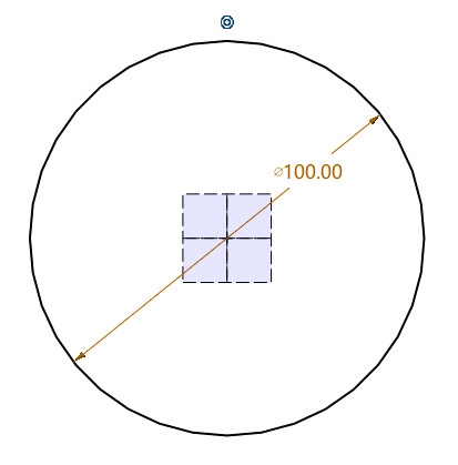

       1.创建圆柱:先草绘一个直径100的圆,如图1。
图1

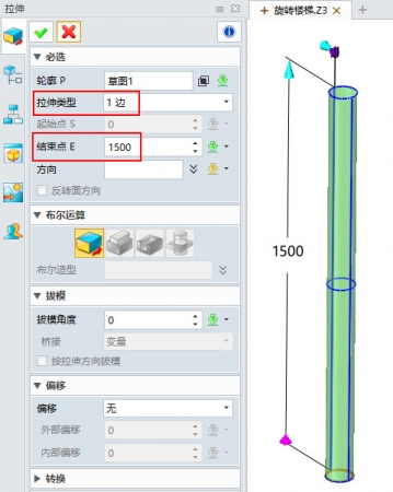

       然后拉伸成高1500的圆柱,如图2。
图2

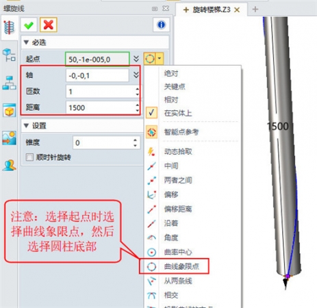

       2.创建螺旋线:注意选择起点时下拉箭头选择曲线象限点,具体见图3。
图3

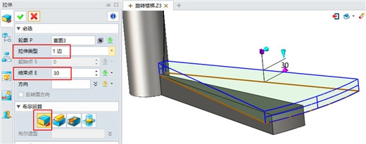

       3.创建支撑结构部件:先绘制如图4的草图,然后使用拉伸功能,拉伸成厚度为50的结构件。
图4
       注意:拉伸厚度为50的结构件时,“布尔运算”选择为“基体”,如图5。
image006.jpg [/attachimg]

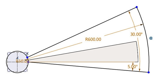

       4.创建踏板:先创建踏板外形草图,如图6。
图6

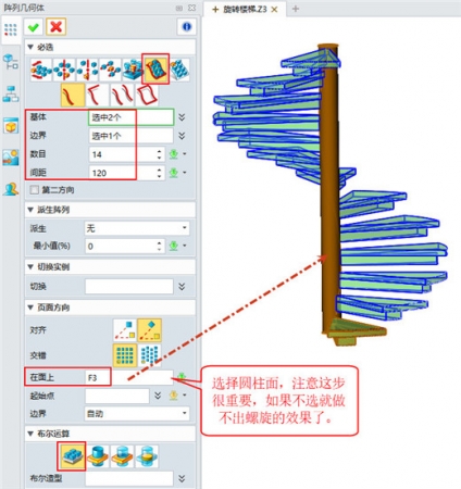

       5.设置阵列结构件及踏板体参数,具体参数如图8。
图8

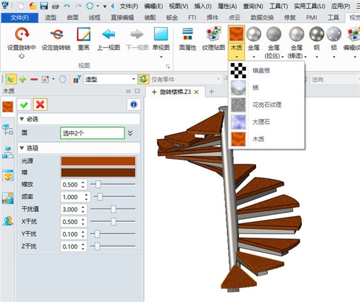

图9

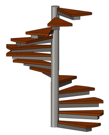

       到此我们就完成旋转楼梯的绘制了。在中望3D里,我们只要使用阵列的在曲线上功能,就能创建如旋转楼梯这样的造型,灵活快捷。
