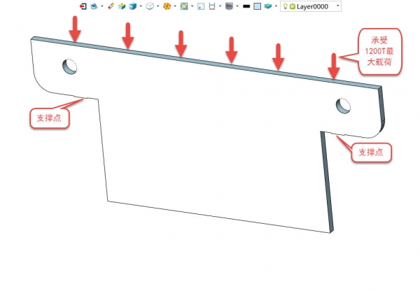

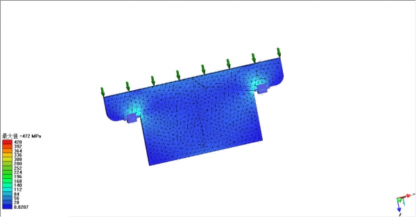

       需要分析的零件如图1所示,最大外轮廓为8000×3400×150mm,材料为Q235,需要承受1200T载荷;
图1

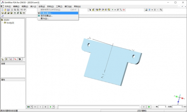

       第1步,进入SimWise,选择“全局--仿真设置”,进行单位设置;
图3

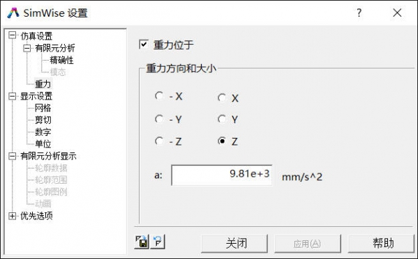

       第3步,点击“仿真设置--重力”,设置重力方向为Z轴,重力为默认值;
图5

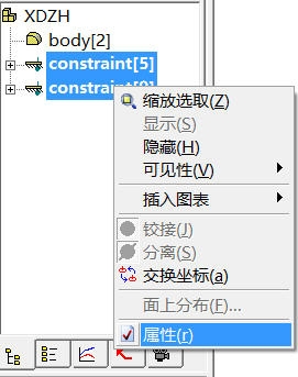

       第1步:点击约束按钮,选择需要约束的面,分别固定两个约束点;
图6
       第2步:在历史窗口中,同时选中两个约束特征,右键点击属性命令;
图7

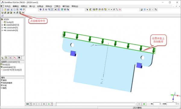

       4、添加载荷
       第1步:点击载荷按钮,选择需要添加载荷的面;
图9
       第2步:在历史窗口中,点击载荷特征,右键点击属性命令;
图10

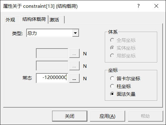

       第3步:弹出属性弹窗,类型选择为总力,坐标为面法向,载荷为-12000000N;

       1、应力分析
       计算结束后,直接得出静应力分析图,对比彩虹带,可以直观地检查产品各个位置的应力值;
图16

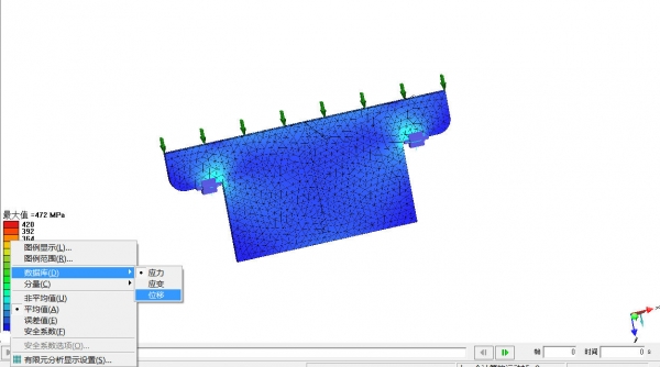

       第1步:点击彩虹带,右键选择数据库,点击应变;
图17
       第2步:得到应变分布图,可以对比彩虹带,得出各部位应变值;
图18

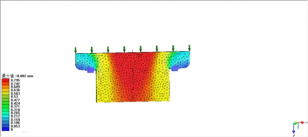

       3、位移分析
       第1步:点击彩虹带,右键选择数据库,点击位移;
       第2步:得到位移分布图,可以对比彩虹带,得出各部分位移值;
图19

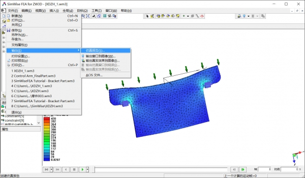

图21
