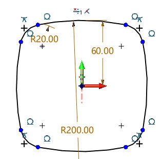

       草图2,草图形状尺寸具体如下图3所示:
图3

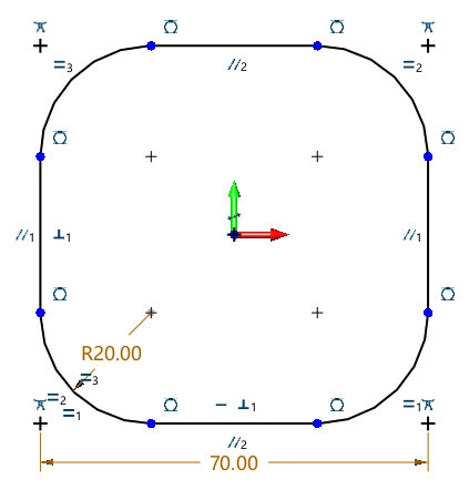

       草图3,绘制一个4个角倒R20圆角宽70的正方形,如下图4所示:
图4

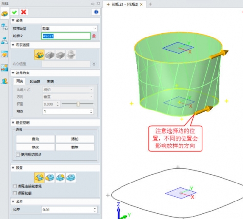

       需要特别注意的是,选择放样功能进行放样操作,在选择线框时注意选择边点的位置选择两端会有2种不同的方向,具体可根据我们想要的效果来确定需要的方向,选择线框时要保持箭头方向的一致,如下图6、图7所示:
图6
图7

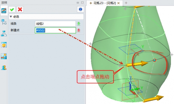

       按照默认的端点连接效果并不是我们要的对齐及指定扭曲的花瓶效果,那接下来我们对端点设置修改一下就能实现我们要求的连接方式,如图8图9所示:
图8
图9

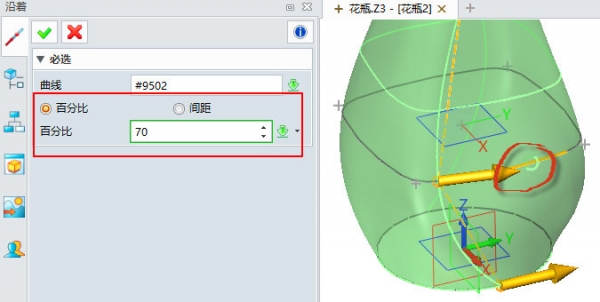

       如果要把端点移动到指定的位置,可以结合在拖动端点时右键选择沿着方式来参数化控制端点位置,如图10、图11所示:
图10
图11

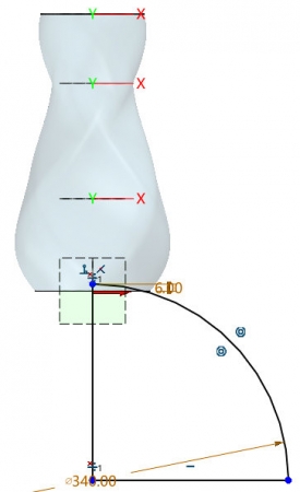

       通过对4个端点位置的调整就能得到我们想要的各种造型的花瓶效果,如图12示:
图12
       3、最后就是做瓶底凹位及抽壳,以旋转切除方式切出瓶底凹位,然后抽壳。
       创建瓶底凹位草图如下图13所示:
图13

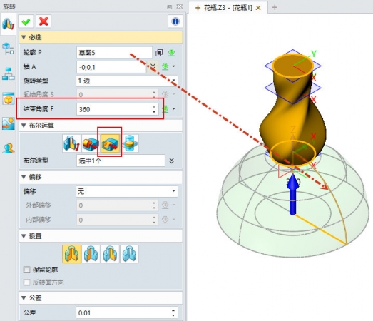

       旋转切除,如图14示:
图14

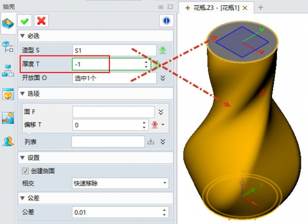

       最后抽壳创建中空效果,如图15所示:
图15
