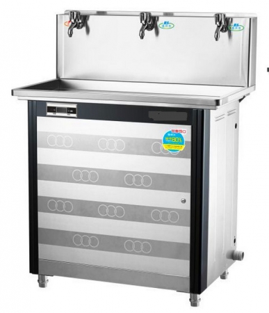

       无论多么复杂的产品,都是通过一个个的零部件装配而成的。饮水机是我们日常生活中经常接触到的饮水设备,如下图的这个饮水机,是由水槽、水龙头、面板、内部支撑结构、过滤加热装置等。接下来,我们一起来了解佛山的这家饮水设备企业是如何使用3D软件完成这些零部件设计的。

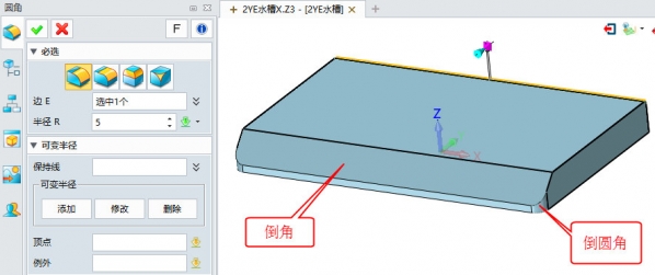

       B.对四周的边倒角及倒圆角

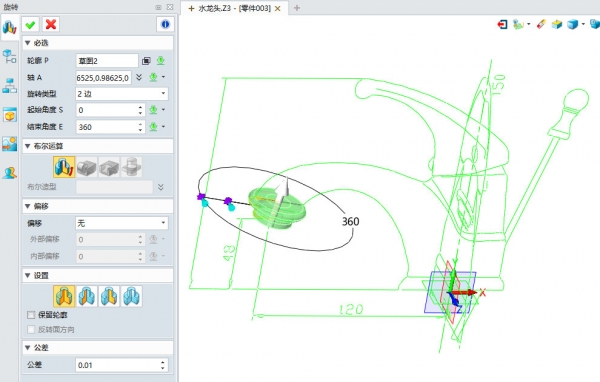

       A.使用旋转功能创建底座和出水口

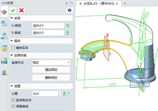

       C.搭好线框后使用边界面等功能创建曲面外形
       通过草图、线框模块功能创建好曲线。
       结合投影线、面切割等功能就可以把复杂的曲面外形一一创建。
