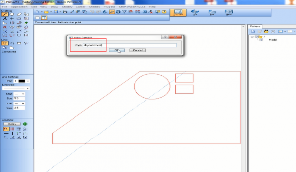

今天,我们要说明的是Radan的余料功能!通常,在我们实际排样的过程中,都会产生余料,还有些边角料,通常这些板材的形状是异形的,我们会通过AutoCAD来绘制它的形状!然后导入到Radan中,进行排样!
1 导入余料
Radan中打开图形,并编辑图层:
将图形放入到/layout/sheet”这个图层里!

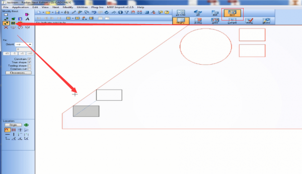

2 排样
将该文件保存后,然后就可以切换到排样里面:
调取零件,进行排样:
在整个过程中,图层的切换尤为重要,要放到指定的图层里!
