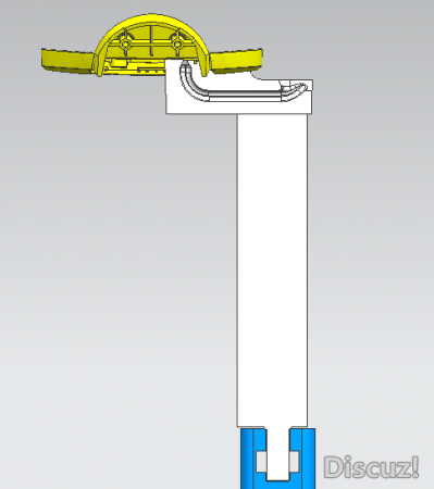

大水口进胶一般情况下进胶点都在产品周边,但如果有一产品需进胶在中间,那该如何做呢?
请看下图,当碰到图示中的这种情况,做潜水或者牛角都太远,水口容易断,但我们有一种超长牛角的做法可以达到这种效果
如图所示,牛角进胶改为单边镶件式,牛角镶件改为斜顶式,这样就不存在牛角太长水口易断的这种情况了
牛角进胶和产品一起顶出,斜顶脱出牛角进胶,进胶点还是和产品连在一起,需手动修剪,但采用此方法,进胶点范围大大扩大

这种做法在液晶显示器前框模具上比较普遍    热流道转牛角进胶,斜顶出水口

这种进胶,胶口 不会断在斜顶上吗?
