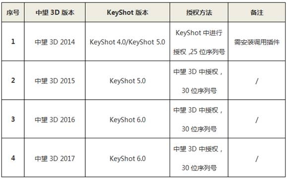

       1、版本支持情况
       目前,除了最初的中望3D2014版之外,中望3D每一个版本都有对应支持的KeyShot版本,支持在中望3D中进行授权。中望3D 2014 版本由于未在授权模块中增加KeyShot的授权支持,因此要在KeyShot中进行授权并安装调用插件。
       具体的支持情况如表1所示。
表1 KeyShot对中望3D
各版本的支持情况

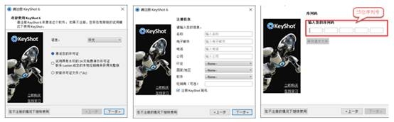

       KeyShot中授权方法:
       双击KeyShot图标,选择“激活您的许可证”,点击下一步,填写信息,再点击下一步,输入25位序列号,继续点击下一步,激活完成,如图1所示。
图1 KeyShot中授权

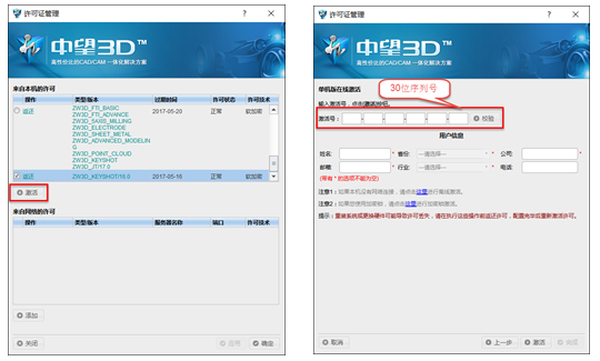

       中望3D中授权方法:
       点击许可证管理器,然后激活,输入30位序列号,填写信息,点击激活,如图2所示。
图2 中望3D中授权

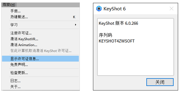

       而确定KeyShot是否取得使用权限,可以按照下面操作来:打开KeyShot,点击菜单栏中的帮助选项,选择“显示许可证信息”,在序列码一栏出现“KeyShot4zwsoft”,那么就表示KeyShot从中望3D中取得授权信息并获得使用权限,如图4所示。
图4 确定取得KeyShot 授权

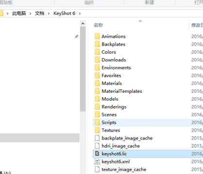

       如果KeyShot中显示“这是一个非商业演示许可证”,如图5所示,则表示KeyShot并未取得中望3D赋予的授权信息,无法获得使用权限。
图5 KeyShot信息显示
       此时需要找到图6所在文件夹,删除KeyShot6.lic文件,并重新调用KeyShot,就能够取得中望3D赋予的授权信息并取得使用权限。
图6 删除KeyShot6.lic文件

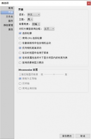

       KeyShot支持中、英、日等十二种语言版本,那么如何设置KeyShot的语言呢?
       首先,双击打开KeyShot,选择菜单栏“编辑”中的“首选项”,再点击“界面”,进入“语言”,最后“选择语言”,点击“保存更改”,然后重新调用KeyShot,完成语言设置,如图7所示。
图7 首选项-语言设置
