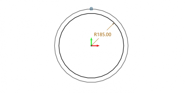

在设置基准面上绘制一个与第一步中同心半径为185的圆,如图3。
图3 绘制草图

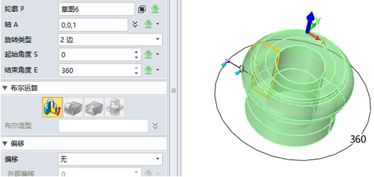

第七步:选择YZ平面绘制如图9草图,并用此草图以Z轴为轴旋转实体,如图10所示。
图9 绘制草图
图10 旋转实体

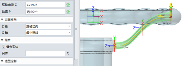

第十一步:选择驱动曲线放样按钮,驱动曲线选择第十步所绘草图,轮廓选择第八步和第九步中所绘草图,(注意轮廓方向)如图15所示。
图15 驱动曲线放样

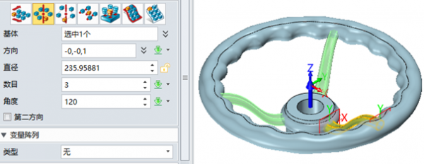

第十二步:点击特征阵列按钮,基体选择步骤十所绘模型,方向选择Z轴,数目为3,角度为120°,如图16所示。
图16 阵列辐条
