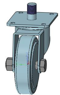

图1即是设计完成后的效果图。设计过程主要用到中望3D的建模功能,掌握建模操作也是进行产品设计的基础。中望3D易学易用,相信看完本篇实例教程,你也能轻松上手。
图1 万向轮效果图

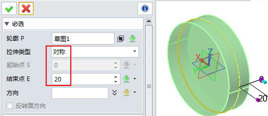

第一步,在XZ平面下绘制中心在原点,半径75mm的圆,然后运用“拉伸”命令建立车轮轮廓,如图2所示。
图2 车轮轮廓

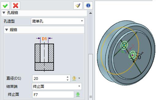

第三步,运用“孔”命令在车轮中心打孔,直径大小为20,如图5所示。
图5 车轮中心打孔

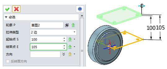

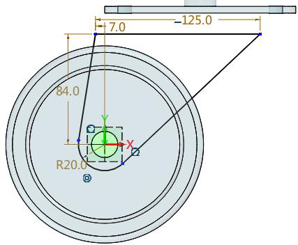

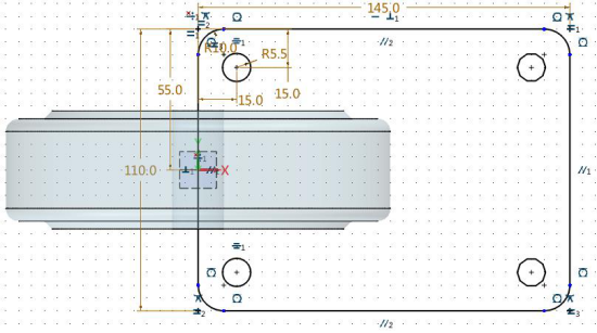

第四步,在XY平面绘制如下图6草图,然后运用“ 拉伸”草图距离由100到105构建连接板,如图7所示。
图6 草图
图7 连接板

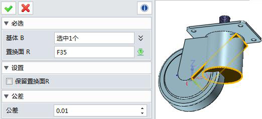

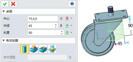

第七步,运用“圆柱体”命令建立护板连接部分(图12),然后运用“替换”命令剪掉多余部分,如图13所示。
图12 圆柱体
图13 “替换”掉多余部分

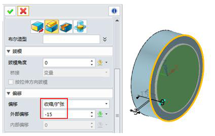

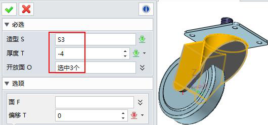

第八步,对护板部分进行“抽壳”处理,厚度为4,如图14所示。
图14 抽壳护板

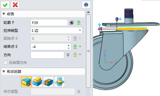

第九步,对圆柱体顶部倒角R5,接着“拉伸”边建立圆台特征,高度为4,见图15
图15 建立圆台特征

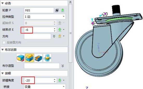

第十步,继续“拉伸”命令建立圆台特征,高度为6,注意添加拔模角度-20,如图16所示,并且在护板打孔,见下图17。
图16 拔模圆台

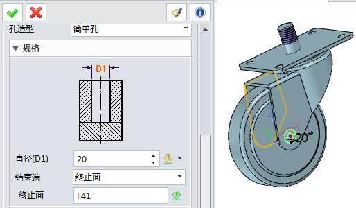

图17 打孔

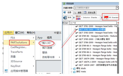

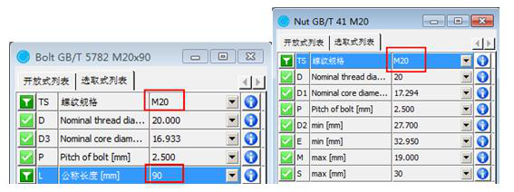

第十一步,通过PARTsolutions零件库调用M20的六角头螺栓及螺母将车轮与其余部分连接起来就组成完整的万向轮,如图18-图20所示。
图18 调用国标六角头螺栓
图19 螺栓和螺母尺寸规格
图20 螺栓和螺母
至此,就完成了万向轮的建模设计了,后续大家可以根据需要或者自己的喜好对该产品进行渲染处理。整个设计过程中,我们只通过三维CAD软件——中望3D的草图绘制、拉伸、抽壳、圆柱体、螺纹外部标记、替换、组合等常用命令就可完成整个产品的建模。除此以外,通过中望3D内置PARTsolutions零件库的模块,工程师在设计中可直接调用其中任何一个标准件,快速便捷。中望3D易学易用,带给我们带来更多高效的设计体验!
