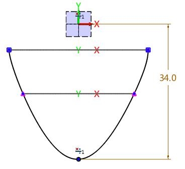

一.主体构建
1、选择“XZ基准面”新建草图,绘制图2所示尺寸草图。
图2 主体草图尺寸

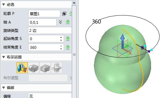

2、使用“造型模块”下的“旋转”命令,选择上一步的草图饶“Z”轴旋转成型主体,如图3所示。
图3 旋转成型主体效果

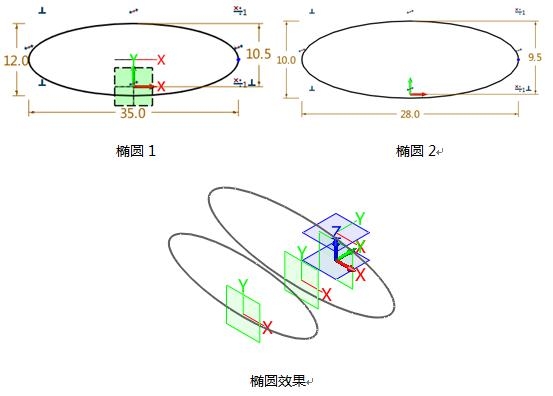

2、分别选取基准面1、2平面绘制如图5所示的椭圆1、2。
图5 绘制椭圆

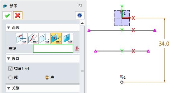

3、选取基准面3创建草图,绘制“点”和使用“参考”命令找出图6中的四个粉色 “点”。
图6 “点”的绘制

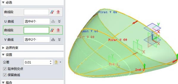

6、使用“造型模块“中的”U/V曲面“命令对嘴型构建(图9),注意曲线方向要一致。
图9 嘴型构建

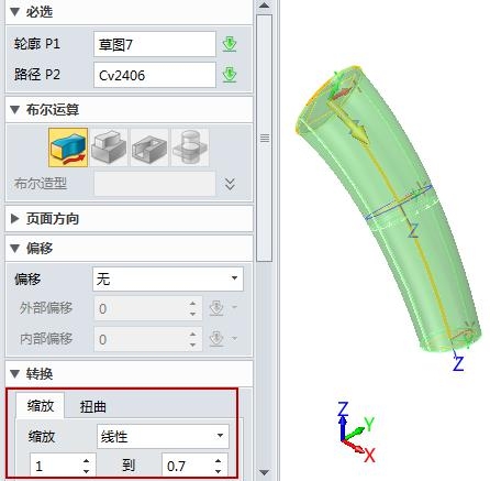

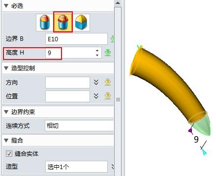

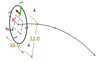

三.翅膀构建
1、选取XZ平面新建草图,使用”点绘制曲线“命令绘制草图(图10)。
图10 草图
2、选取图10曲线端点插入基准面,绘制如图11尺寸椭圆。
图11 椭圆绘制
3、使用“造型模块”中的“扫掠”命令,注意“转换”下缩放选择线性从1到0.7,如图12所示。
图12 扫掠翅膀图

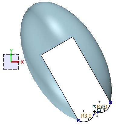

4、使用“曲面模块”中的“园顶”命令,如图13所示,构建完整翅膀。
图13 完整翅膀

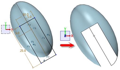

3、继续在偏移XY平面-46基准面绘制图如图17所示的尺寸草图,并且拉伸草图执行减运算,图16为效果。
图16 绘制拉伸草图并切除掉效果
      然后继续在上一步基准面上绘制图17所示草图。
图17 草图

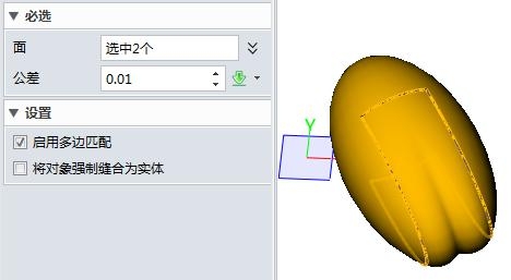

5、使用“曲面模块”中的“缝合”命令缝合脚体曲面转化实体,如图19所示。
图19 缝合曲面

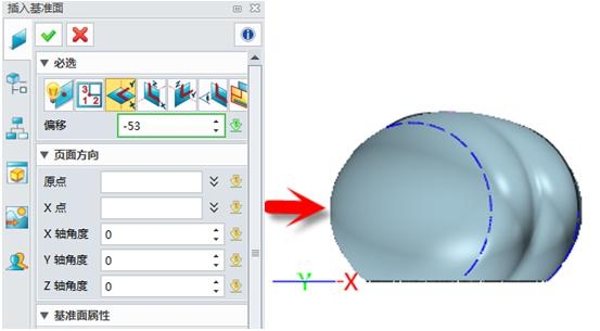

6、使用“造型模块”中“修剪”命令,选择XY平面偏移-53基准面来修剪脚底,如图20所示。
图20 修剪后脚掌

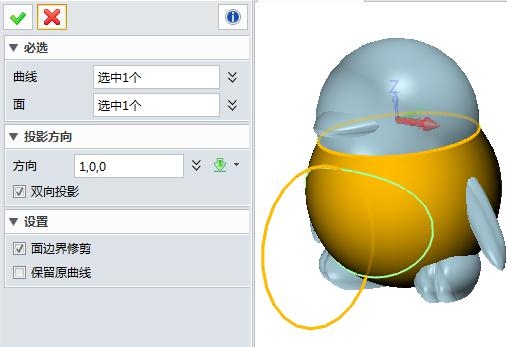

2、使用“线框模块”中“投影到面”命令把肚皮轮廓找出来,如图23所示。
图23 肚皮轮廓

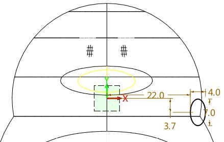

1、选择XZ平面新建草图,如图25所示尺寸绘制草图。
图25 眼睛草图
2、使用“线框模块”中的“投影到面”命令把眼睛轮廓找出来,如图26所示。
图26 眼睛轮廓

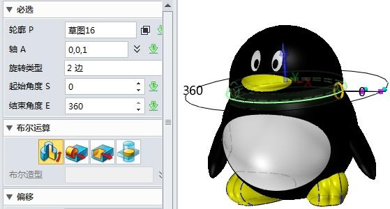

七.围巾构建
1、选择XZ平面新建草图,如图28所示尺寸绘制草图。
图28 围巾轮廓草图
2、使用“造型模块”中的“旋转”命令,选择图28中的草图旋转成型,效果如图29所示。
图29 围巾成型
3、最后组合加运算所有实体,并且倒R角,如图30所示。
图30 倒R角
