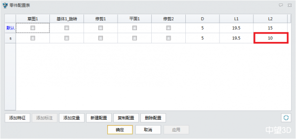

      点击该命令后,将出现配置对话框,在对话框中,我们可选择“新建配置”, 设置不同的参数,比如此处更改了L2的值(图3),使得弹簧状态为压缩有所 变化,激活新配置即可看到如图4所示的压缩效果。
图3 更改L2数值
图4 激活新配置后的效果

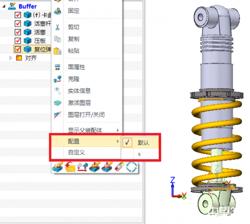

      当把弹簧安装到总装产品中后,可在装配管理器的装配树中,在“复位弹簧” 上点击右键,即可在右键菜单中看到“配置”命令(图5),切换不同配置, 即可在同一装配体中呈现零件的不同状态,如图6所示。
图5 复位弹簧的设置界面
图6 同一装配体呈现不同状态
