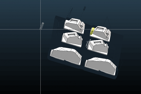

优胜自动编程里 那个2粗  怎么参考开粗的刀路呢   比如我是10个电极  生成了10条开粗刀路  我2粗怎么参考了
总部可能我一条一条手动去选取参考刀路吧 这样很麻烦的
我用的是排版加工
就是一个坐标  同时编多个电极

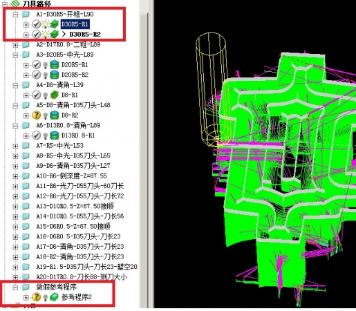

发表于 2016-6-21 19:36:24 | 显示全部楼层
如做10条开粗刀路、二粗想一条刀路去参考、就需要做假程序去参考或是用残留模型。。。
