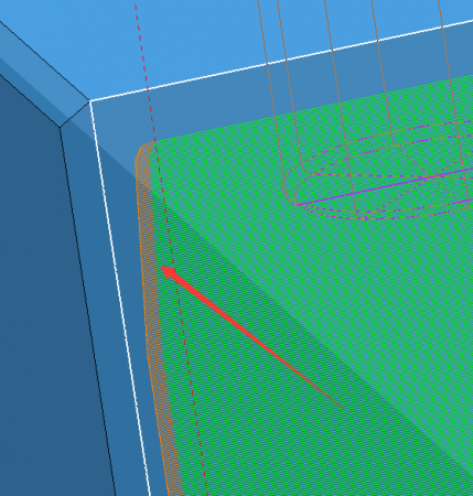

PM接触点边界做出来的刀路为什么没走到位?
发表于 2016-6-23 14:06:58 | 显示全部楼层
陡峭面应选已选曲面,接触点边界应用于浅平面。
