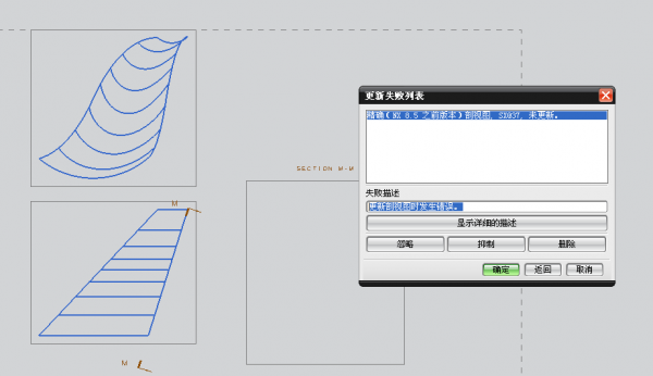

出个点对点的视图居然报警如下

望各位不吝赐教

产品要有厚度才能出剖视图,曲线和曲面都做不了的,有时候产品是有破面的实体也会剖不出来的,出现这种警报。

原来如此,我第一次碰到
