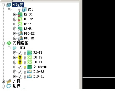

发表于 2016-4-10 19:51:07 | 显示全部楼层 |阅读模式
powermill能不能多个程序出在一起?不同的刀, 做产品
发表于 2016-4-11 15:21:33 | 显示全部楼层
多个程序可以在一起后处理、不同的刀可以一起、但是机床必须是带刀库的才可以喔
