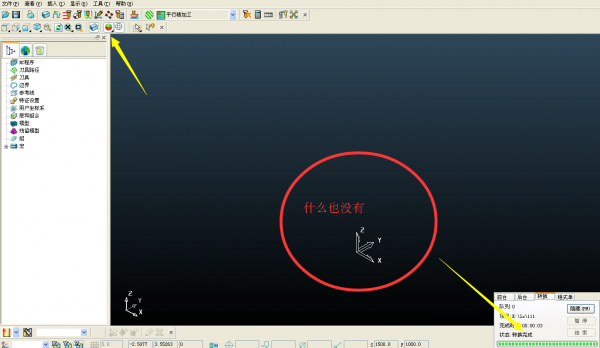

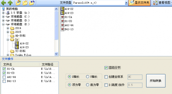

为什么转图保存没图档在里面?情况如下:
发表于 2015-12-21 16:34:43 | 显示全部楼层

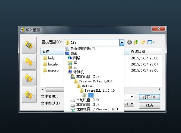

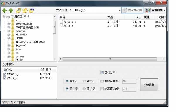

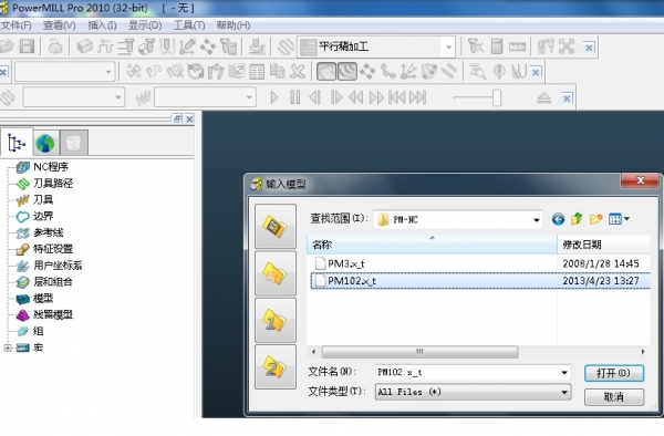

1、外挂是自动判别储存路径所以需要、先打开pm软件手动输入一图档保存起来就为路径指定、
保存起来目的是指定位置
2、然后在使用外挂自动功能进行文档的转换、就会储存到现在指定文件夹里面

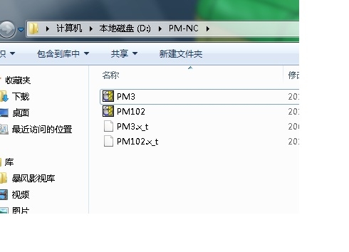

3、自动转换后储存位置查看
发表于 2015-12-21 16:39:16 | 显示全部楼层
如果不指定路径转换后的文档就放在了软件内部路径如图

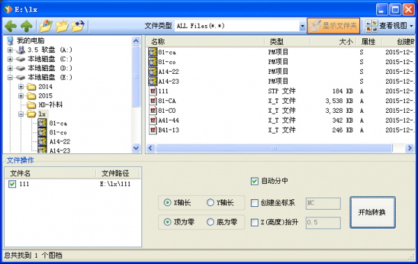

发表于 2015-12-22 08:27:10 | 显示全部楼层
会自动转换     但是转出来里面没3D        看图片

发表于 2016-1-8 09:19:11 来自手机 | 显示全部楼层
我也遇到这样的问题了,转出来没有3D
