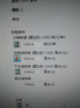

龚老师pm下切的进给率在那里控制吗?

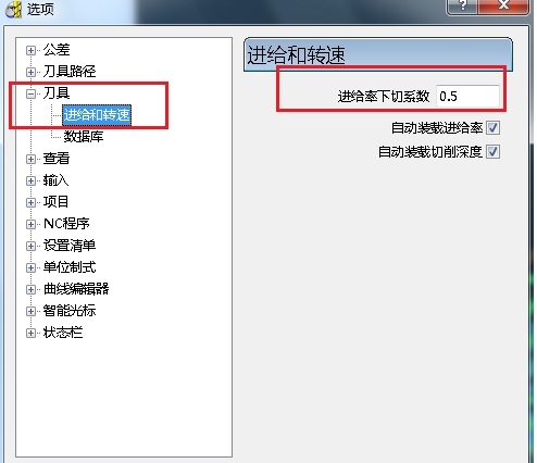

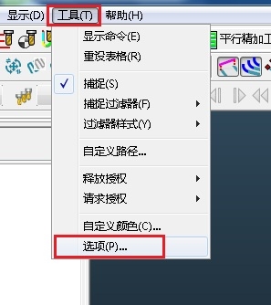

1、打开pm在工具-选项
2、进入选项后在刀具-进给和转速-进给率下切系数设置参数
