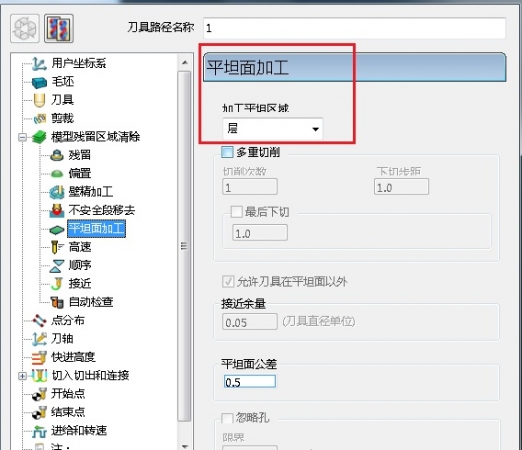

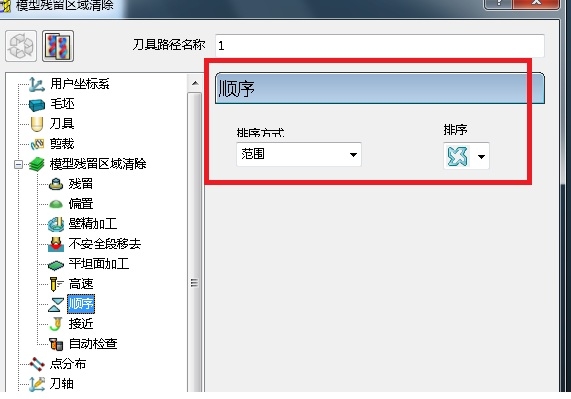

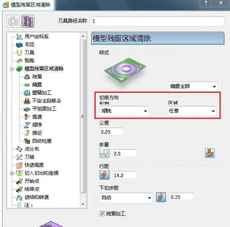

龚老师你好 我用的是pm10.0的 我50r6开粗 20r0.8整体二粗 个别模型就会出现论坛有的那个问题 就是20r0.8会出现从-5直接跳到-10走一刀 再回到-5开始走 刀片就碎掉 搞的我每个刀路的二粗都要去模拟 太浪费时间了 发现了解决也很麻烦 分割剪刀路 再加个等高的刀路上去 龚老师能给我解决吗 谢谢
发表于 2015-12-9 17:15:39 | 显示全部楼层
1、看看这个策略的参数设置、轮廓在做二粗时一定要设置为順铣
2、加工平坦面区域尽量用层的方法
3、顺序按图进行设置即可
