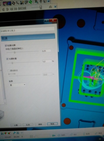

模板开粗包角处为什么一定要设置轮廓修圆呢?

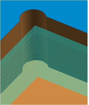

1缺点:此加工策略 是在刀具路径走过拐角处时、 没有缓冲 而是直接成尖角形式进入到下个刀轨段、
这种情况很容易造成拐角处弹刀过切及断刀。
1缺点:此加工策略 是在刀具路径走过拐角处时、 没有缓冲 而是直接成尖角形式进入到下.jpg

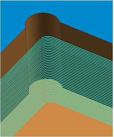

2优点:刀具路径策略在参数里面添加了拐角半径功能、非常适合快速切削 、
对刀具经过拐角时有保护刀具作用、同时也减少了模仁拐角时弹刀过切及断刀现象
2优点:刀具路径策略在参数里面添加了拐角半径功能、非常适合快速切削 、对刀具经过拐.jpg
