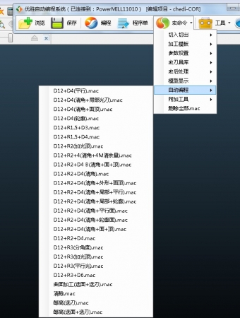

自己设置优胜自动编程2014软件的模板保存不了,打开模板还是原来的默认的参数,请老师帮忙解决一下

1、学校外挂内部功能已定义好、正常选择使用即可
2、自己做的宏程序及ptf模板可以添加到外挂宏功能里面、这样就可以正常使用
