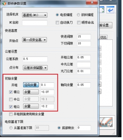

PM自动编程外挂可以做粗精公?火花位在那里改?
发表于 2015-11-30 09:50:24 | 显示全部楼层
1.打开PM自动编程系统外挂进入到编程界面
2.选择进入到部件参数的设置界面里面有粗中精及火花位的设置

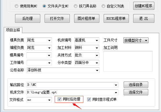

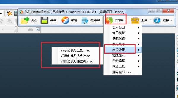

发表于 2015-11-30 09:54:45 | 显示全部楼层
点了同时后处理没有效果,只出程序单,程序没有出来,程序要单独处理,请问老师是怎么回事。
发表于 2015-11-30 10:09:50 | 显示全部楼层
你可以使用这个自动后处理出程序单、你说的这个后处理出单有一些电脑使用不了、学校正处理改进这个地方、谢谢提出意见、我们会尽快改进
