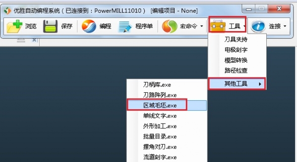

请老师指教、PM外挂怎样做多个区域的毛坯吗?
发表于 2015-11-30 09:53:21 | 显示全部楼层
1、打开优胜PM自动编程系统外挂进入工具区域毛坯里面

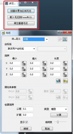

2、多区域毛坯功能打开进行设置

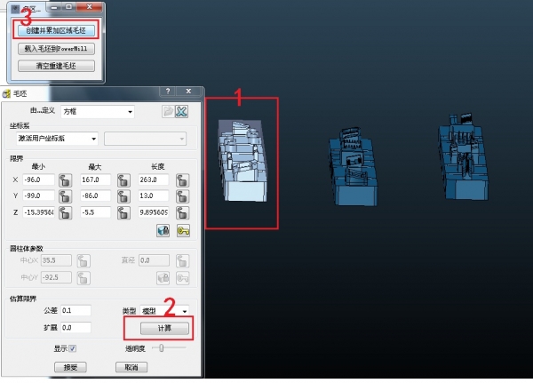

3、按照顺序进行多区域毛坯选择设置

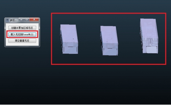

4、在一个个选择设置完成后、载入毛坯到pm里面就可以使用了
