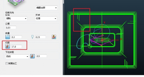

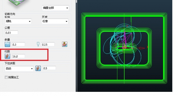

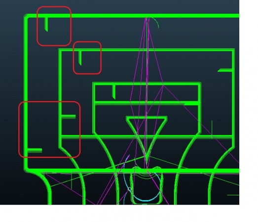

powermill开粗刀路的效果怎么这样呢?老师怎样优化吗
发表于 2015-11-22 14:39:09 | 显示全部楼层
1行距设置小一点只要刀路没有多产生就可以了
1开粗刀路行距设置大了后产生此效果
