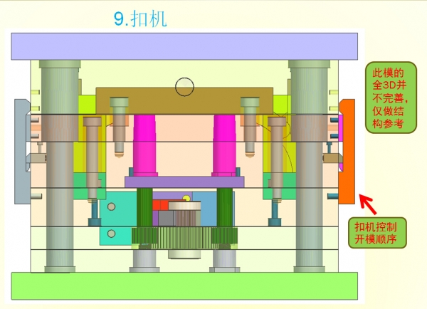

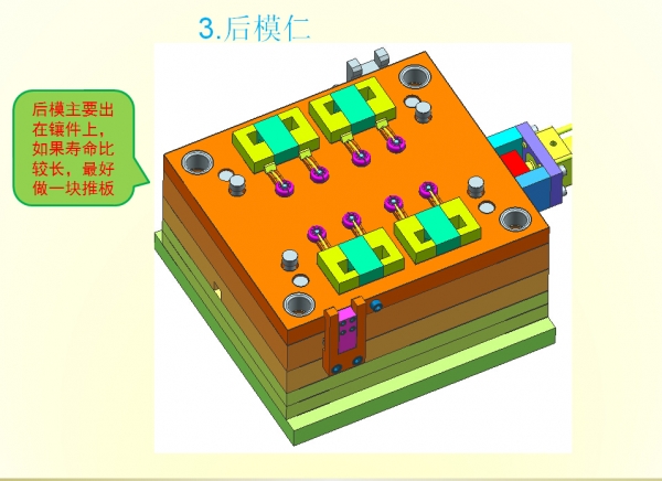

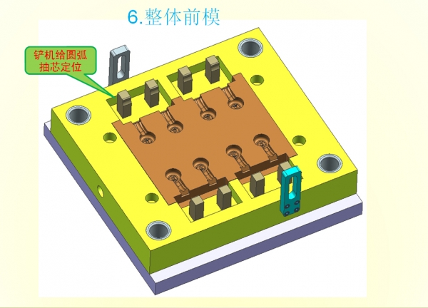

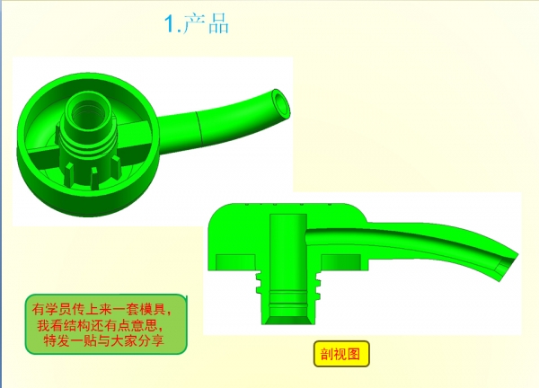

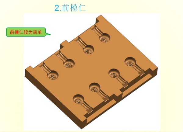

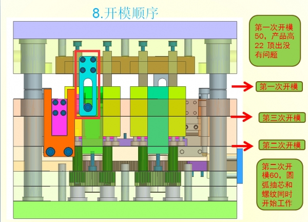

发表于 2018-3-9 20:13:19 | 显示全部楼层 |阅读模式

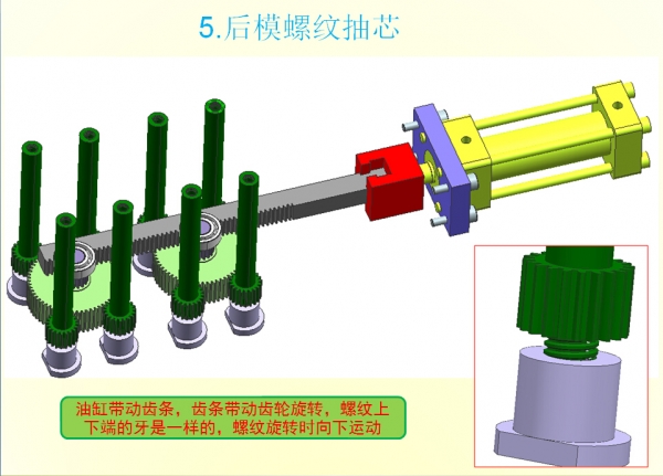

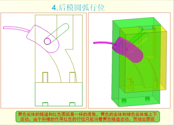

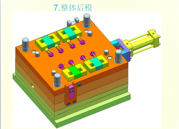

产品属于一次性用品  量大 外观要求高 ,这产品至少一出十六 油缸抽心效率低 改成来复线 抽心镶件易损  此做法不好加工  抽芯方式需改良 模芯需加定位

魔界 发表于 2015-7-16 16:35
这个我有了。不是原创。
我也看过这个模具的视频,后面那个带动螺牙镶件往后退的套子,它有平台定位,装模时岂不是要先装?然后该套加工出来可以做到和3D完全一样吗?那螺纹的轴镶件上的螺纹加工出来也可以和3D一模一样?如果用车床的话好像不可以吧?
