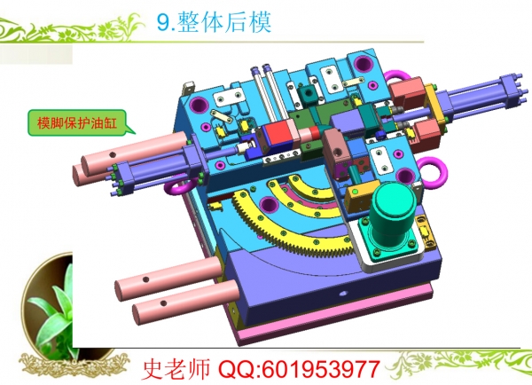

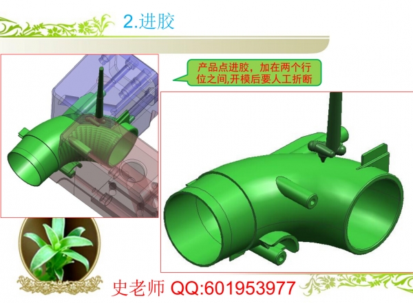

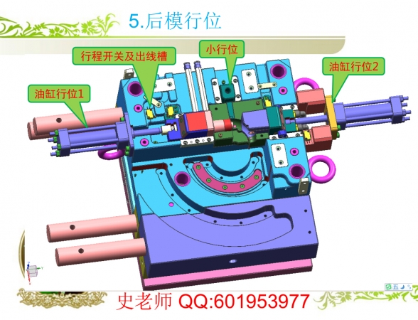

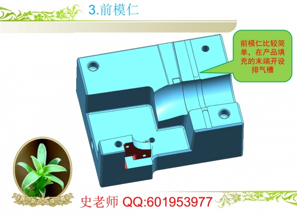

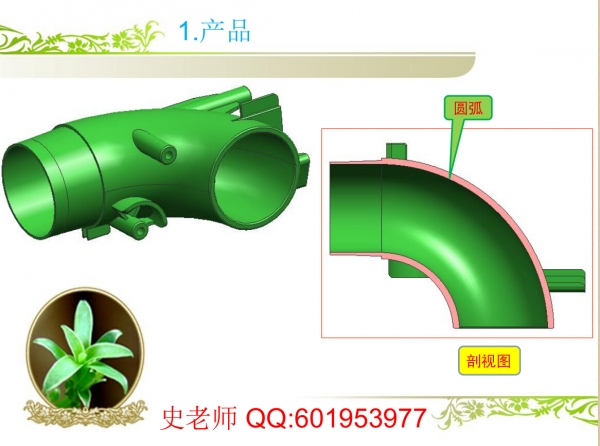

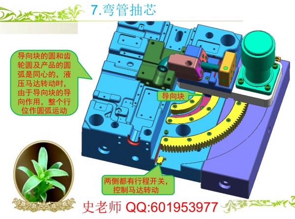

[模具设计] 史老师讲结构--弯管圆弧抽芯
