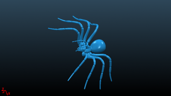

喜欢这个图档,该怎么转到UG里面去啊
喜欢这个图档,该怎么转到UG里面去啊

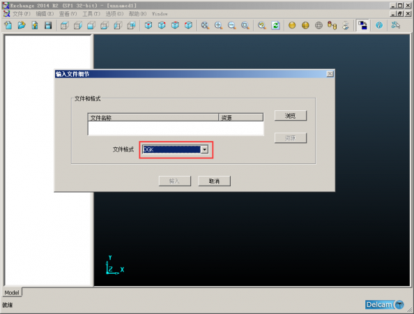

PowerMILL输出DGK Exchange导入DGK,输出IGS
发表于 2014-10-29 14:59:16 | 显示全部楼层
PowerMILL输出DGK
Exchange导入DGK,输出IGS

二楼这个办法真不错,以前还真不知道这个啊!谢谢,学习了!
 楼主| 发表于 2014-11-1 13:16:19 | 显示全部楼层
还是无法输出.{:soso_e110:}
无法转DGK,只能转DMT,但DMT又不能转IGS.大哥还有别的方法吗?
