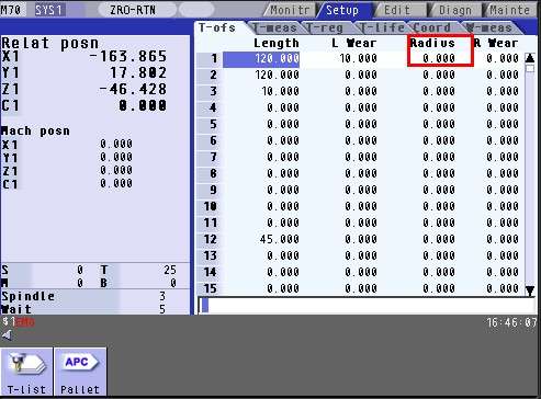

我的PM后处理出来自己加在程式里加了个G41D1,程式是没问题,实际在机器上加工就过切了。把G41D1删掉就不过切了,请问是什么问题,请高手处理解决一下,很急啊。

G41是左补正,D1是补正号,对应机床参数设置如下图

机床加入了有刀补
