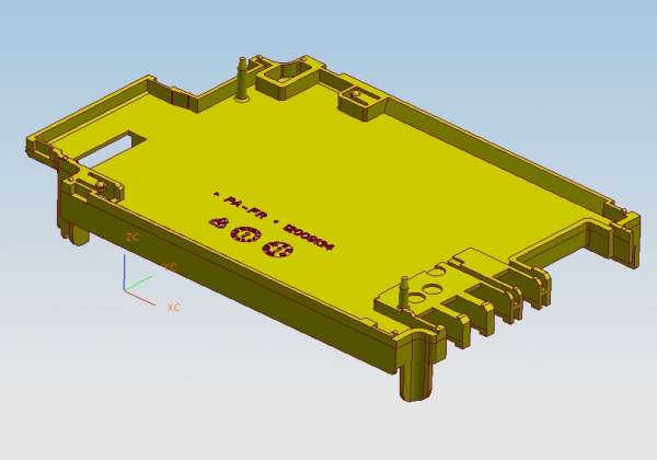

如图产品为PA-FR材料,产品成型后没有变形,在室内放几天后两端角变形翘曲,请高手帮忙解决,非常感谢!

加波纤应该就不会变形了

定型辅具或者加玻纤
