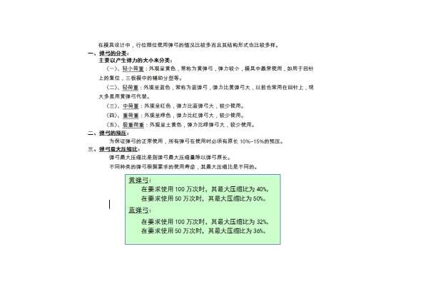

[原创教程] 注塑模具设计细节88条之第10条----弹簧的经验数据
发表于 2013-7-29 17:57:43 | 显示全部楼层 |阅读模式
模具设计的成败之关键在于细节,如何搞懂实际设计中的细节问题,往往困扰很多设计师,优胜模具学校陈老师将把注塑模具设计中的一些细节归纳为88条,倾情奉献给各位同学和各位网友!
