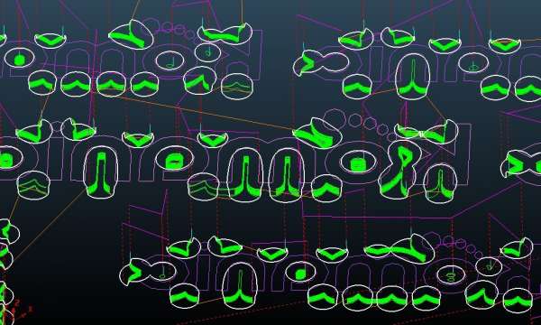

算出来的刀路很多图片那样的 ,面太多算也算不出来,后来没办法,转给别人用精雕去走线做了
有什么办法解决这种问题 ,边界做了几次还是那样的   这种东西怎么做用PM才快,那些字母大的要高一点  小的要矮一点,用特征设置能快一些吗?什么原因造成这种问题的呢?

PM模型是繁体名称,档案打开看不到刀路和模型。
1、平坦区域如不适合生成等高刀路,把边界手工挑选出来;或浅滩边界和残留边界布尔运算
2、PM支持WIN7-64

一定要帮我看看啊老师   这个问题一直困扰我好久了  自己也试了很多办法  但好像都没用,发现残留边界走等高,是封闭的小区域的话好像都容易走一刀,而且都是直接踩到底下去的,像这种东西一个个的去选改斜向不大可能,实在是太多了   又容易选漏
