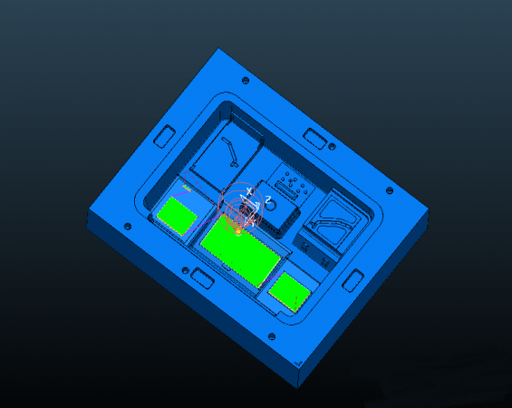

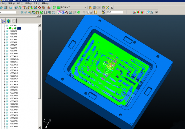

大模250深PM加工的完整刀路

#在这里快速回复# 名        加工深度          进给          转速        加工深度          进给          转速 63R6        0.7-1.2        1000-1500        700-1000        0.3-0.5        1500-2000        1000-1500 52R6        0.6-0.8        1000-1800        700-1000        0.3-0.4        1500-2000        1000-1500 50R6        0.5-0.7        1000-1800        700-1000        0.3-0.4        1500-2000        1000-1500 30R5        0.4-0.6        1000-1800        1000-1200        0.3-0.4        1500-2500        1500-2000 25R5        0.3-0.5        1000-1800        1200-1500        0.2-0.4        1500-2500        1500-2000 20R5        0.2-0.3        1200-2000        1200-1500        0.2-0.4        1500-2500        2000-2500 16R4        0.2-0.3        1200-1500        1200-1500        0.2-0.3        1500-3000        2000-2500 25R0.8        0.2-0.3        1200-1500        1200-1500        0.2-0.3        1500-3000        2000-2500 20R0.8        0.2-0.3        1200-1500        1200-1500        0.15-0.2        1500-3000        2000-2500 16R2.8        0.2-0.3        1500-2000        1500-2000        0.15-0.2        1500-2500        2000-2500 12R0        0.15-0.20        1500-2500        2000-2500        0.1
发表于 2019-2-25 13:15:56 | 显示全部楼层
