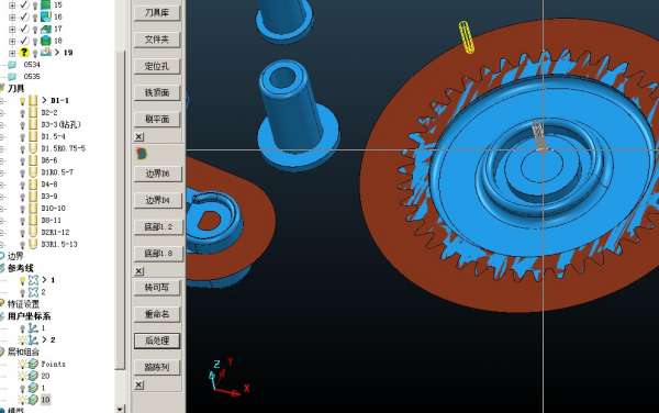

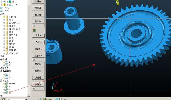

PM的层好像没什么用,只有那个层有东西刀路就不会走到那里去,那PM的图层在什么时候怎么用的?

PM加工不需要选择加工部件,默认是加工整个模型,即使图层隐藏了还是会计算到。PM图层功能相对弱化,用得并不多。
发表于 2012-11-6 11:48:31 | 显示全部楼层
