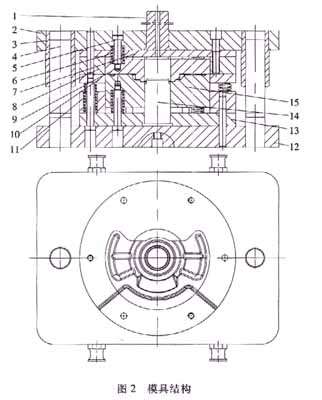

3 模具设计及其工作过程
模具要保讣零件能顺利成形.满足设计要求,操作方便,结构简单。模具结构如图2所示.
1模柄 2上模座 3导套 4导柱 5卸料螺钉 6弹簧 7上垫板 8翻边凹模 9翻孔凹模 10压料板 11固定板 12下模座 13凸模固定板 14翻孔凸模 15翻边凸模
3.1 模具结构及主要零件的制造
   (1)首先确定翻孔凸模14由凸模固定板13固定在下模,起定位作用。翻边凸模15采用浮动结构,将料托起,起到托料板和凸模的作用。
(2)薄料翻边时应该将料压紧,并且此零件外形也要翻边,所以翻孔凹模9也采用浮动结构,和凹模在一个平面,具有压料作用,外形翻边有压料板10压料.
(3)翻边凹模8、翻孔凹模9,翻孔凸模14、翻边凸模15的材料都采用Crl2MoV,淬火58~60HRC;固定板11的材料采用45钢,淬火到42-46HRC,保证零件的硬度、强度和使用寿命.
(4)翻边凹模8和翻孔凹模9、翻边凸模15和固定板11、翻孔凸模14和翻边凸模15均采用H7/h6配合,保证定位的准矶和运行的平稳.
(5)模具中的弹簧应采用矩形弹簧,保证压边力,并且矩形弹簧的使用寿命和压力的稳定什都比较好
(6)为了保证定位准确和冲制过稗中零什不变形、翻边凸模15和翻孔凹模9的形状应与零件的形状基本一致。因为在该军件所有模具设计之初,已经做出了准确的三维模型,并且零件成形模具也是利用三维软件设计的,可以利用加工中心加上出与零件一致的形状.
(7)翻边凹模8、翻孔凹模9、翻边凸模15、固定板11的外形和内孔淬火后巾线切割加工,保证零件形状的确性,以及间隙的—致性.
3.2 模具工作过程
上模下行,将零件压紧。山于外形翻边长度远大于内孔翻边,所以翻边力电远大于内孔翻边,同叫在模具调整时.上模弹簧的力量要大于翻边凸模15的弹簧的力量。这样,首先压缩压料板10和翻边凸模15,将内孔翻边。待翻边凸模15接触凸模固定板后,压缩翻孔凹模9,将外形翻出。开模时,各自的弹簧将零件推出,完成一个零件.
