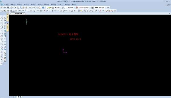

CAXA电子图板2013功能说明
版本:2013r1
日期:2012.8.15
CAXA电子图板2013为继2011版本后又一款精心打造的精品二维CAD软件。除继承以往版本优点外,在软件的稳定性、运行速度、兼容性、操作效率、交互便捷性等方面又有较大突破和创新。
详细介绍如下:
一、 功能改善
1、 增加文件比较功能:在工具菜单下点击“文件比较”按钮启动,选择新旧两个图纸文件,设置比对参数后点击“比较”按钮,可以将两个文件的图层、线型、线型比例、线宽、颜色、几何数据等参数的不同部分、修改部分、相同部分按不同颜色显示出来。
2、 增加打印输出PDF/PNG/TIF/JPG文件功能:点击“打印”按钮后在打印对话框中选择如下5种打印机,设置打印参数后再点击“打印”即可保存为对应格式文件。
3、 新文档保存或者另存文件时,如果标题栏“图纸名称”填写了内容,保存文件名默认使用此填写的内容。
4、 增加“粘贴到原坐标”功能:复制图形到剪切板并切换到另一个文件,再使用此功能可以将复制的图形按其在原文件中所在的坐标粘贴到当前文件。
5、 增加“云线”功能:点击“绘图”下的“云线” 按钮启动,然后拖动光标即可创建新的云线,在立即菜单中可以设置“最大弧长”和“最小弧长”。
6、 增强打印工具功能:插入文件时支持选择文件夹导入;“高级设置”中,增加“其他幅宽”的打印设置:
7、 增强设计中心功能,在文件树上选中Paper后增加图形直接预显。
8、 改善图框和标题栏的定位规则,调入图框时:如果有标题栏,则找与标题栏对应的定位点;如果没有标题栏,找明细表定位点;如果什么也没有图框中心点与图形最大区域中心重合;如果没有图形图框中心与原点重合。
9、 改善明细表填写友好性:明细表中替换文字时,点中单元格应直接把内容提取出来,不需要再重新输入或者拷贝粘贴。
10、 增加块扩展属性功能:单击“绘图”—〉“块”中的“块扩展属性定义”按钮,可以定义块的扩展属性列表;单击“块扩展属性编辑”按钮,可以将事先定义的代号、名称、重量、材料等属性添加到块上,生成序号时选中带扩展属性的块,块上的扩展属性自动写到明细表中。
11、 增强序号功能:在立即菜单中增加“单折/多折”选项,序号支持多个转折点。
12、 增强“文本参数编辑”功能:选中文字后,支持修改中文字体和西文字体。
13、 增强坐标标注的对齐标注:支持在立即菜单中设置对齐点的延伸距离。
14、 增强角度标注功能:在尺寸标注风格中增加“补齐度分秒”选项。
15、 增强锥度标注功能:在立即菜单中增加“正向/反向”选项。
16、 增强“文字查找替换”功能:查找设置中的“文字类型”增加“明细表”的选项,支持查找替换明细表中填写的文字。
17、 增加标高符号生成功能:点击“标注”菜单中的“标高”按钮执行,按“S”键可以设置标高符号的参数。
18、 增强拾取过滤设置功能,扩展可设置的参数:
二、 兼容性改善
19、 提升对DWG图纸的幅面识别、样式设置等:
读入DWG文件时支持设置是否识别图纸幅面信息,“类型识别”中支持设置智能读入图框、序号、标题栏、明细表;
读入DWG文件时,通过指定”读入默认模板文件”,可以在打开DWG图纸后,使用模板文件中的图层和文字、尺寸、工程符号等样式设置。
20、 解决部分DWG文件读入时Unicode编码文字显示错误的问题。
21、 解决读入DWG文件中proxy代理实体文字位置错误的问题。
22、 解决部分DWG文件读入后线型和线宽显示错误的问题。
三、 交互改善
23、 增强和改善界面的体验:工具条中的图标按钮支持使用大图标显示。
勾选“多标签页”选项后,界面显示打开文件的标签:
