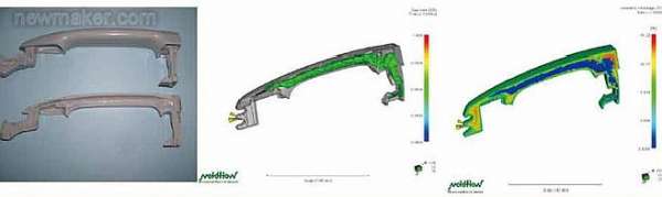

图5所示为汽车手柄的气体穿透分析。通过采用气辅成型方式,简化了产品结构,解决了表面缩痕问题,产品重量减轻30%。
图5 汽车手柄气体穿透分析
