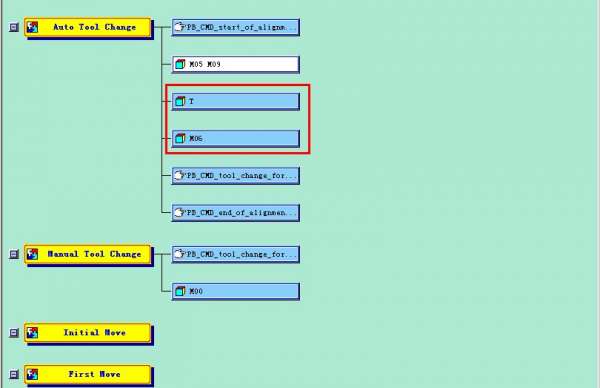

UG后处理里调刀指令T00M06怎么在TCL文件里改成换行地
我处理出来地都是在一行,要这种格式
T00
M06
谢谢!
发表于 2012-8-17 23:40:46 | 显示全部楼层
如下设置,测试OK
