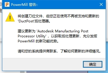

后处理的时候一直在跳这个我后处理模板已经是最新的了还是一直这样跳 跪求哪位大神 帮忙解答一下万分感谢

老版本OPT后处理须下载,单独安装DuctPost1610-后处理模块
https://www.ysug.com/down/19003.html
新版本PM建议用pmoptz新格式后处理,优胜PM后处理下载
https://www.mjzl.cn/forum-48-1.html
