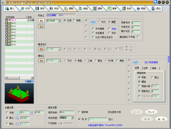

“YSPM自动编程系统”是基于PowerMILL软件二次开发的外挂程序,由优胜杨成老师开发。
系统一次可调入多达数百个铜公,编程师根据铜公形状选用工艺模板,然后设置参数,
系统自动批量计算,自动刻铜公编号,最后批量后处理,批量产生NC程式工艺单(EXEL格式)及打印。
根据铜公复杂程度,自动化程度达70%~95%左右,大大提高编程效率,减少出错机率,降低对人员的要求。
功能特色
1. 档案管理支持文件预览、批量转换、批量后处理、批量出程序单、批量打印程式单。
2. 系统集中设置机床系统、刀库系统、程序单等系统参数,智能化管理调用加工参数。
3. 支持单个电极、整条和排板电极自动编程。支持标准型、无基准台型、骨位等自动编程
4. 支持自定义电极基准深度与毛坯大小,支持最高点或最低点为基准Z0
5. 智能边界修剪,自动重组边界并对小区域过滤,以获得更简洁的刀具路径
6. 系统自动批量加载模板参数,使编程成为简单的选择题,对人员要求更低,效率更高。
7. 系统自动加载默认设置模板,自动储存已编辑数据,浏览或检查参数更加方便。
8. 后处理前自动碰撞检查,自定义多种刀具长度输出功能
9. 支持EXEL程式单,能实现电极、钢料、自动换刀等各种类型自动出程序单
10.内置八种精加工模板,适合一般铜公和雕刻铜公加工。外挂带自动优化工艺功能
11.支持后台运算功能,刀路计算快,占用内存小
12.界面简结美观、操作简单、易学易用、效率高、适用性强等特点
