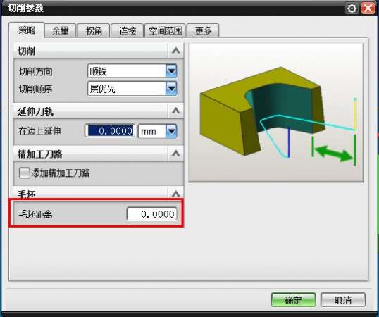

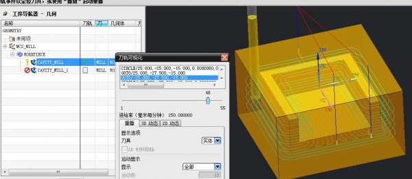

先说毛坯距离。(里面是要加工的零件,外面是要定义的毛坯)

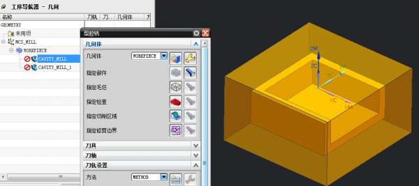

1.先看毛坯什么哪都不定义,提示如下。
2.现在指定了个毛坯几何体,生成刀路。

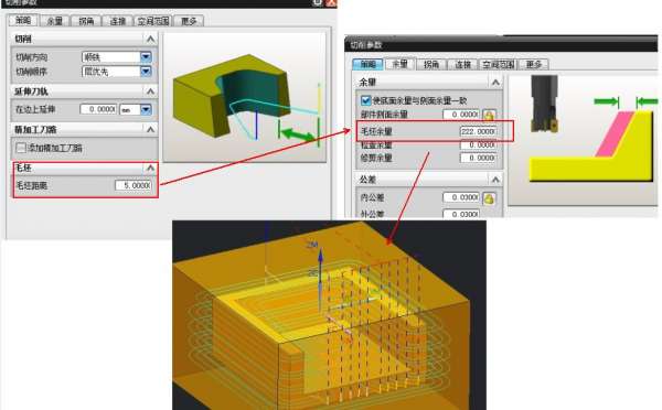

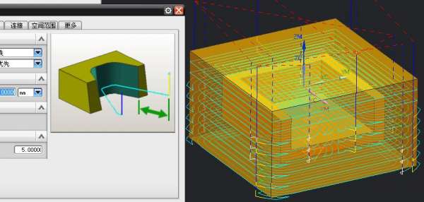

3.取消这个毛坯几何体,我在毛坯距离中设置了个5的距离。

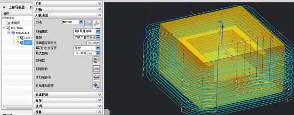

4.再次生成刀路,相当于以部件的偏置 这种方法建立了一个毛坯体进行加工。

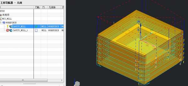

5.现在把两个毛坯都选择上,毛坯距离中还是5,没有超过外面的包裹毛坯10。
6.把毛坯距离设大为20超过了,相当于毛坯距离建立的毛坯占主导了。
总:所以哈,这毛坯距离就相当于是以偏置工件的方法建立毛坯,用这个最好还是在几何视图当中去指定,单独用用还好。

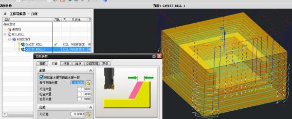

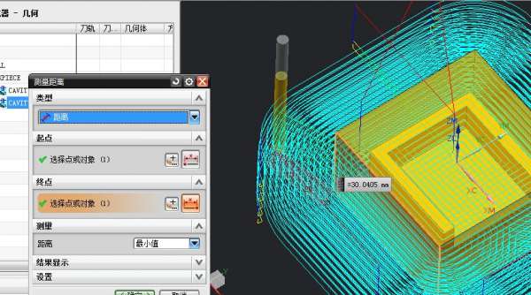

再说毛坯余量。
1.没定义毛坯余量时生成刀路。
2.在毛坯余量里面设置10后生成刀路。相当于在所建立的毛坯外再扩大了10mm的毛坯距离进行加工。
3.再在毛坯距离中设置,到这位置应该是毛坯距离20,(工件大小50,毛坯70,35-25+毛坯余量定的10),生成的刀路和上面的差不多。

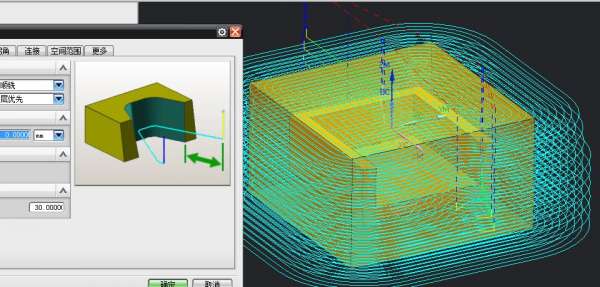

4.再把毛坯余量定为30,生成刀路如下。
总:看上去毛坯余量其实也差不多是定义毛坯大小 ,不过这个距离定义的是刀子偏离已定义的毛坯几何体的距离。
结:一个是从工件偏,一个是从已定义的毛坯偏。
再者 加工时没有选择毛坯几何体只是设定了毛坯距离生成刀路,你毛坯余量设置再大也无用。
