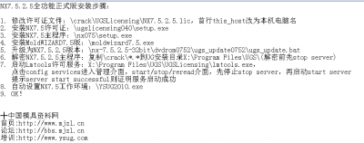

如何将NX 6.0和NX 7.0和NX 7.5同时装入一台电脑,怎样设置服务器,希望有高手解答.

UGNX几个版本的安装方法及一些问题的解决:

发表于 2012-4-25 21:44:54 | 显示全部楼层
只需要装一个最高版本的破解就可以了,可以共用一个破解

发表于 2014-2-20 16:07:12 | 显示全部楼层
程序的话 低版本开始装 ,就装7.5的许可就可以了。
