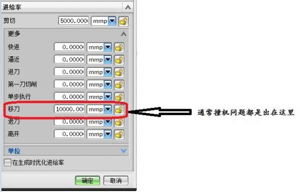

[UG设计] 龚老师,我7.5编的今天撞机了,你帮我看下为什么会这样呢?

发表于 2012-2-18 13:36:47 | 显示全部楼层
7.jpg 看了你的刀路,没什么大问题,我以前也碰到过类似的原因,后来经过分析发现是G00在作怪,从一点到下一点不是联动,是一个轴,一个轴的移动本来是斜线,结果走成两段直线到下一点,我是在法拉克系统上发现的,后来把G00全部改成G01了就好了,该怎么走就怎么走,当时郁闷的不行了,使劲骂小日本卖垃圾东西给我们,你这个问题很相像,你把退刀5000,降低点试试,要不把G00全部替换成G01试试

发表于 2012-2-20 20:49:13 | 显示全部楼层
是G00的原因,发那可系统参数可以改动。或者程序改为G01.

发表于 2012-9-12 00:39:14 | 显示全部楼层
移刀,不设就跑G00,设了就跑G01,一般我只设三个参数:1. 剪切  2.进刀  3.移刀
