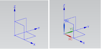

讲解草图使用之前,请大家先看一下下图,熟悉一下坐标系,这个坐标系我之前讲过,是UG软件的绝对0点位置,左侧图形只显示出基准坐标系,右侧图形是按w键,把wcs坐标系显示出来,这个坐标系是一个相对概念,只是一个符号,一般用于无参数化建模,在草图绘制时,一般只需要使用基准坐标系,借助这个坐标系的里的基准轴轴、基准面、和基准点

下图的状态就是隐藏的状态,wcs只是为了标记位置,而做了一个符号。

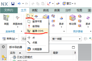

对于一些较低的版本,nx4中,就没有这个基准坐标系,可以尝试修改模版文件,自己利用下图基准csys在绝对位置建立一个即可。

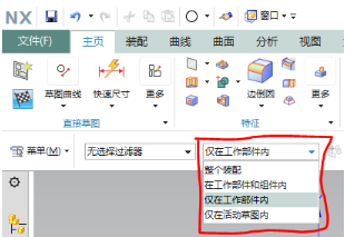

进入草图环境后,选择图形时可能会出现下面这个问题,就是选择不了外部空间对象,包括实体棱边、端点或者其他草图对象,这些原因都在于下图中过滤器的设置,如果设置为仅在活动草图内,那么就只能选择当前草图的对象;如果设置为工作部件或者其他就是可以选择到其他空间的对象实体。
