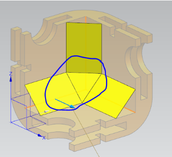

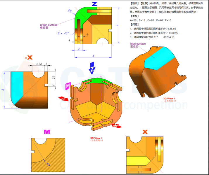

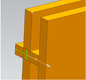

图形分析:该造型从外观上来看,感觉细节特征多,实际上,我们将这些细节归纳一下,可以分成3组,从形态位置上看,应该属于一种圆周阵列,这个阵列与一般的阵列主要区别就是矢量选择。

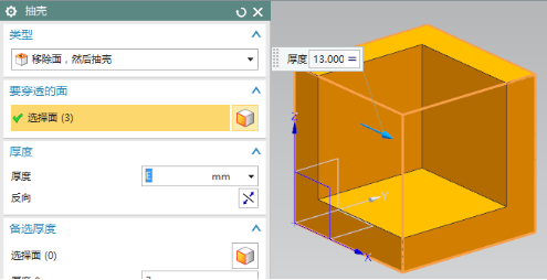

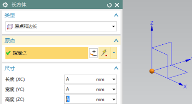

正方体,以绝对0点放置正方体,设置参数
抽壳,设置厚度为e,根据图形可知,三面厚度应该相同,所以利用抽壳完成等厚

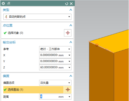

圆柱体,点构造器,以一侧厚度棱边端点为参考点,沿矢量进行偏置
确定后,调整方向,设置参数,求差,该圆弧槽在体内部,只能利用圆柱体求差完成缺口
腔体,矩形,选择侧面,短边为参考,设置正好的参数
定位时,选择共线操作,实现对齐,利用垂直完成20标注

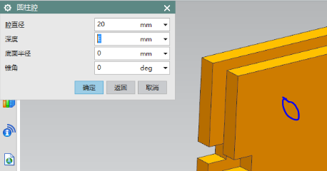

确定后,返回类型选择界面,再选择圆柱形,选择内测表面,设置正好的参数
定位时,选择点到线上,实现圆心到棱边上,再利用垂直,设置短棱边与圆心距离为10,即圆半径

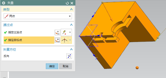

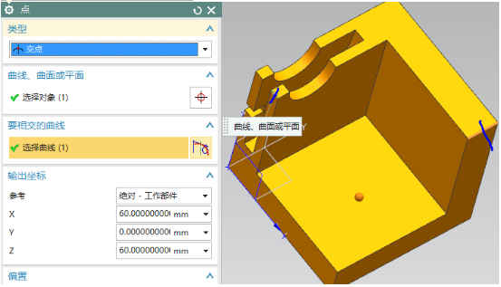

阵列特征,选择三个特征,进行圆周,360度阵列3个,这个操作的要点时矢量选择
打开矢量构造器,2点,第一个点直接捕捉即可
第二个点选择交点,将短棱边和对称侧棱边找交点,确定后,即可完成绕对角线阵列的特征

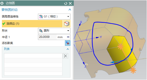

圆角,不能直接添加三个棱边这样做出的圆角不符合造型特征,只能先添加两个棱边
圆角,过滤器切换到单条曲线,选择一个棱边,进行圆角,请看下图中圆角才符合图形结构

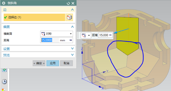

斜角制作道理相同,如果直接选择三个棱边,交角处的形态不符合要求。
斜角,倒出两个棱边后,再倒一个棱边即可

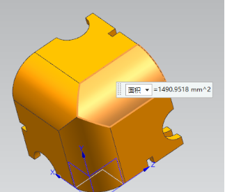

绿色面
蓝色面

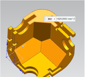

体积
