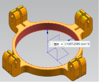

第99讲 NX10实例教程——圆形四爪盘(对称线性阵列实例点编辑)
图形分析:该造型为阵列类特点,每一个爪子上造型细节较多,建议采用体形式阵列,爪子和圆柱分开处理,主要为垫块、腔体之类即可完成,细节包括3个缺口、r12圆角、槽定位等这三个是值得学习的地方。

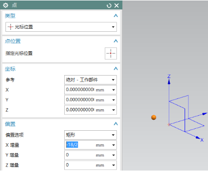

块,长方体,点构造器,对称偏置,参数如下
确定后,以绝对0点为界限设置长方体参数,这样便于计算

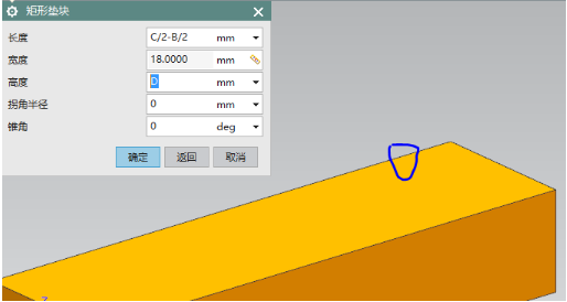

垫块,选择上表面,长边为参考,设置参数,定位时采用共线操作2次,实现端头对齐即可。

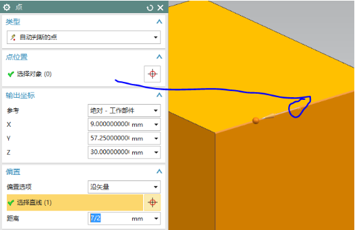

直线,点构造器选择棱边中点为参考点,矢量,选择位置选择距离参考点远一些位置,这样方向就指向远一些位置,就可以设置正数据了。
确定后,找到x方向,终止位置利用棱边截断。

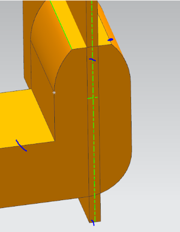

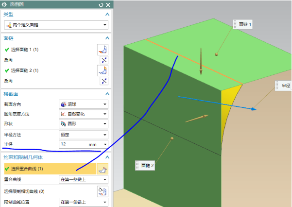

面倒圆,根据标注,圆角为非对称相切圆角,只能用面圆角完成,设置半径,利用重合线来调整圆角位置

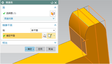

镜像面,圆角面以新建平面形式进行镜像,新建平面里,不用打开构造器,直接选择对称的面,自动找到中心面
圆角,设置半径,直接选择棱边

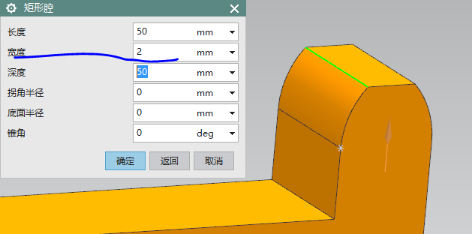

腔体,矩形,选择下图方向为参考设置参数,只有宽度准确,其他两个方向打通实体即可
定位操作,共线操作实现短棱边与台阶位置对齐
竖直定位,根据图形标注7来找中间位置,当然可以选择其他的,但是前者相对来说比较直接,如果大家能熟练掌握各种定位操作,做这个7标注非常简单,由于7的界限位置棱边不在一个平面上,是和放置面垂直,如果想借用这样的界限的话,只能利用水平和竖直,由于参考方向已经选择完毕,据此与下图中尺寸线方向为垂直关系,所以选择竖直而不是水平,表达式为7/2,这个地方很考验大家的定位水平。

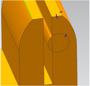

腔体,圆柱形,选择侧面表面,设置参数,深度打通
定位操作,定位6标注,有现成直线棱边,所以选择垂直即可;另一个7的中间对正操作,参见上方讲解,由于圆形腔体没有选择参考,所以这里可以选水平或者竖直都可以,根据7的标注尺寸线方向来选择即可。

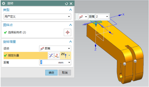

绘图区,选择一起选择要移动的实例点,右键,选择旋转
切换到用户定义,使用距离,根据分析只需要在单个方向进行移动一定距离

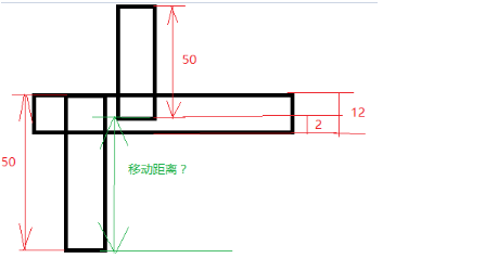

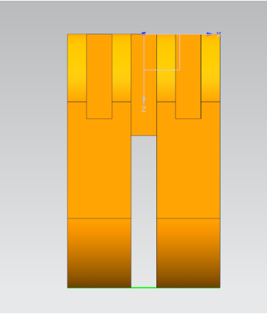

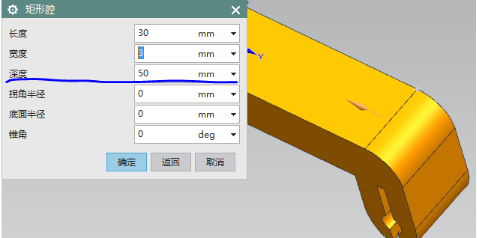

距离分析:下图中,50代表腔体位置,和后来移动位置,左边位置移动到右侧位置,注意只是为了看起来更清晰,所以分开左右两侧画,从这个截面可以看出,要移动的距离50-12+2,其中50和12分别是腔体深度和块的高度,所以需要借用表达式来完成
表达式里,按照特征进行过滤,选择矩形腔体,找到深度,双击进行引用
切换到块,再次引用高度即可,再添加其他表达式即可

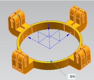

圆柱,绝对0点位置添加一个独立圆柱体,高度引用块高度,注意不求和,以体形式完成
抽壳,添加厚度,删除上下表面,同时进行反向抽壳

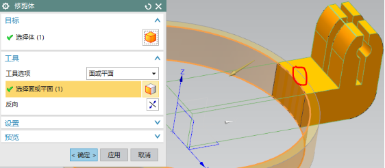

修剪体,使用内壳面进行修剪体操作,注意保留与壳体相交部分实体,这样后续建模时才不会出错

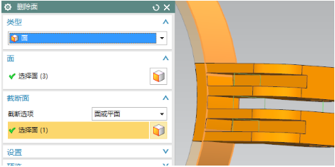

删除面,同时删除腔的面,用外壳面进行截断,如果修剪的时候使用外壳面修剪,这个位置的对齐圆弧面,将把实体分成几个实体,系统会报错,所以这个就是上面为何保留相交部分的原因。

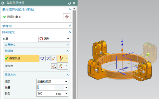

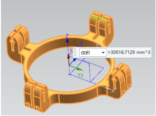

阵列几何特征,圆周阵列4个
求和,将实体求和为一个整体

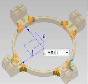

圆角,设置半径,直接选择棱边即可
区域一
区域二
体积
