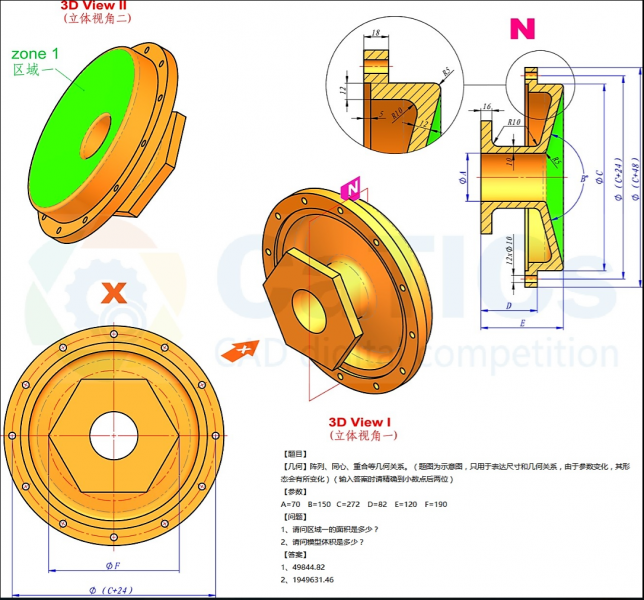

第98讲 NX10实例教程——锥面法兰盘(圆角面极限距离反向调整及建模关联重要性)

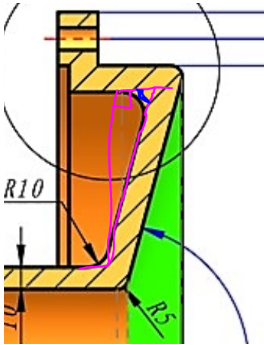

图形分析:该造型看似简单,有特殊之处和容易忽略的地方,圆角面最大距离e,如果使用草图完成,比较简单,但是常规方式也可以正常完成,要求做出全参数化建模,利用优化计算来反向调整,有陷阱,更能考验建模能力,且能发挥出UG出色的建模能力。

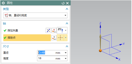

圆柱,z方向直接放置,考虑到多边形在不旋转wcs坐标系的前提下,只能绘制xy平面上的曲线,所以,整个模型沿着z方向进行建模,参数设置如下

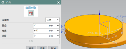

凸台,选择上表面,参数设置如下,定位采用点到点的同圆心定位

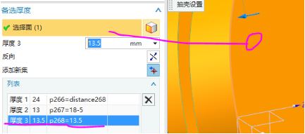

抽壳,由于锥面和柱面厚度为12,利用抽壳完成,及时没有完成锥面,先制作出壳体,再进行反向调整,此时的抽壳还需要增加3个备选厚度,才能完成大多数细节位置
第一个备选厚度,是台阶柱面,根据标注为对齐,所以采用测量两个象限点之间距离表示,此柱面厚度
确定后,选择柱面,完成底面空腔
第二个备选厚度,台阶顶面,空腔深度为5,所以厚度需要进行计算

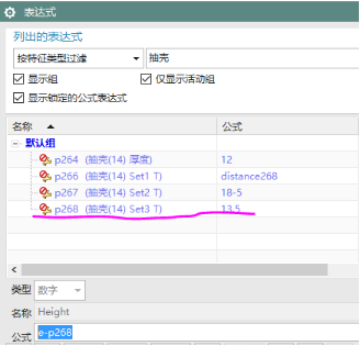

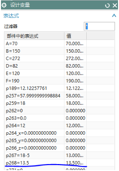

第三个备选厚度,顶面厚度,数据任意,设置为13.5的目的是为了后续调整,方便寻找表达式,所以区分12,设置为13多,这个厚度关系到后续优化调整,作为自变量,所以要把这个位置单独设置一个厚度。

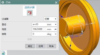

凸台,内腔表面,注意高度设置要采用表达式,定位操作采用同圆心操作。
表达式为下图,p268表达式一会要进行优化调整,也就是这个数据是一个变量,如果直接填写e-13.5的话,优化调整后,这个圆柱的高度不发生改变,从而导致整个模型尺寸发生改变,为了避免这个情况,高度要采用关联表达式形式,壳体厚度调整,但造型总高度仍然为e。

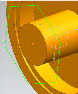

曲线,多边形,无参命令,设置6边
根据图形标注f,标注到多变角点上,可见圆接到了多边形外面,所以选择外接圆半径
设置f/2,由于是无参命令,所以直接显示数据文本
点构造器,直接捕捉圆心即可,由于凸台高度采用表达式,整体高度e不变,所以可以直接捕捉圆心,将多边形固定位置。高度表达式的使用,避免了无参建模的缺点,可以顺利完成整个建模。

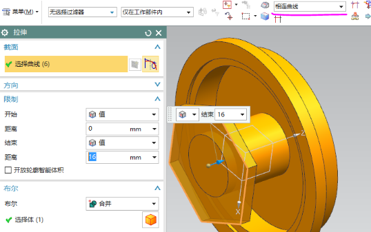

拉伸,过滤器选择相连曲线,选择一条,封闭区域就被选中,拉伸求和

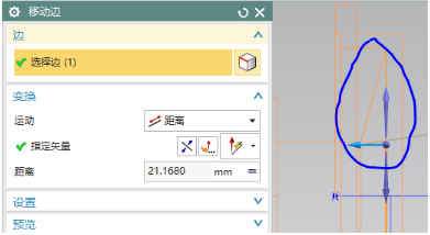

锥面制作图形分析,蓝色角为B/2,垂直高度为测量象限点距离,三角形计算可以得出短边距离为:象限距离/TAN(B/2)
移动边,凸台底层棱边沿轴心方向移动,距离为上面分析结果

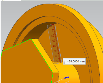

表达式里,测量象限点距离
确定后,输入其他表达式内容

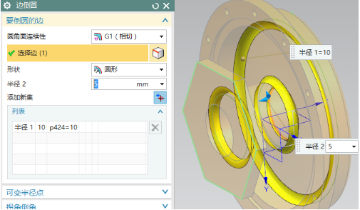

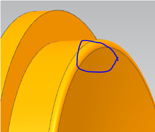

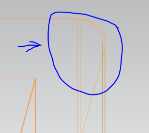

圆角,选择棱边,根据图形,锥面是平行偏置的关系,且连接圆角过渡,先倒圆角,再调整锥面或者颠倒位置都可以,这个位置都是需要后续优化调整的。
设为偏置,以圆平面偏置为锥面,添加偏置距离12
放大后,发现这个位置发生了一个小小的偏置距离移动,所以需要优化调整距离
确定后,可以看到这个位置是一个圆角过渡的。

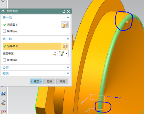

相交曲线,以基准面和圆角面求交线,添加关联,主要目的是找到整个实体的圆弧最大处,这个地方就是要优化计算的一个位置。

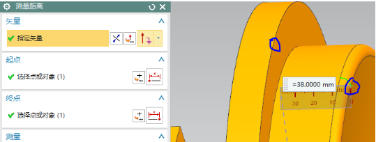

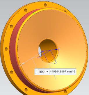

测量距离,投影方式,选择台阶圆弧和相交线圆弧的象限点位置,这个位置才是最大轮廓位置
优化,设置名字,添加测量距离,修改目标数据,添加文本
添加变量,打开表达式,找到13.5这个表达式,从下面的表达式可以看出,如果不单独设置一个备选厚度的话,我们无法调整这个厚度,来修改设置偏置时产生的偏差,这个是一个需要动脑筋的地方。
确定后,变量自动浮动范围,可以优化一次后,根据结果调整范围
优化后的结果

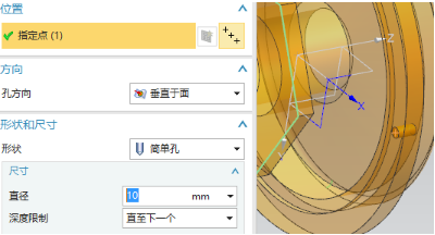

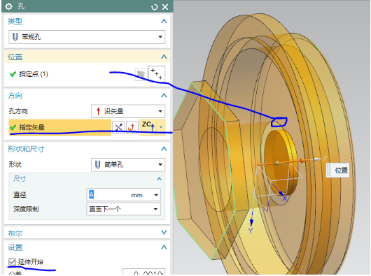

孔,捕捉实体内部的圆心即可,由于是体内打孔,方向切换到沿矢量,设置参数,并且勾选延伸开始选项,实现整个圆柱打孔。

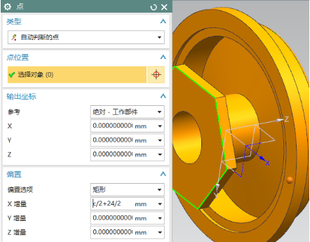

孔,点构造器,矩形偏置,选择底层圆弧棱边圆心为参考点
确定,设置参数打孔

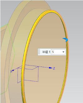

圆角,添加集合方式,将剩余圆角建模完成

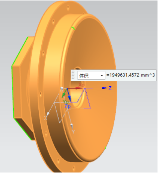

区域一
体积
