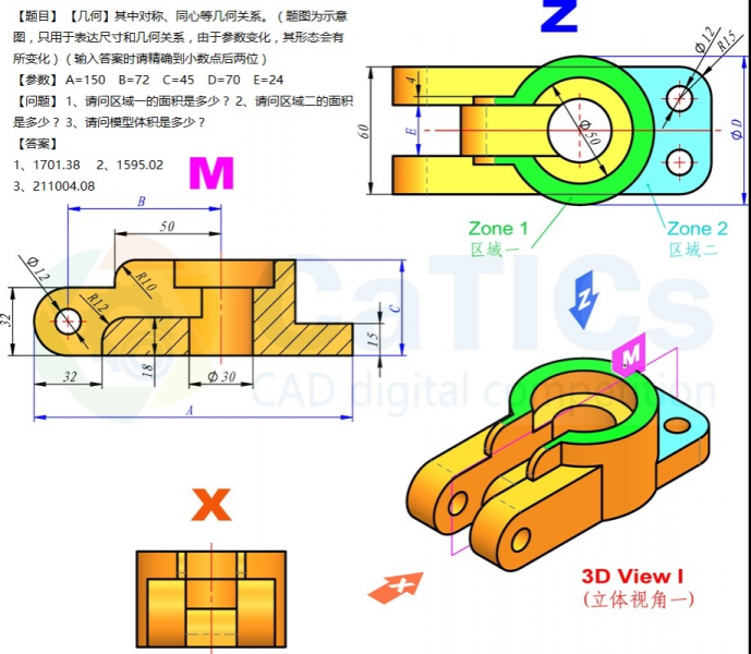

第95讲 NX10实例教程——多向轴孔底座
图形分析:该造型形态对称结构,看似常规命令无法实现,实际上,只要调整造型取舍可以顺利完成,主要命令就是垫块、圆柱之类。

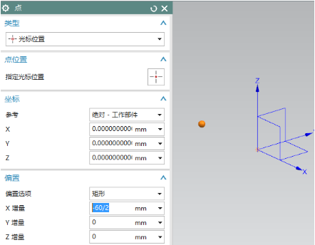

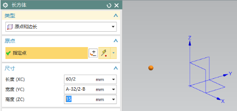

块,点构造器偏置,x方向偏置,首先完成右侧长方体,以圆柱中心为基准,进行体的分解,左右对称所以完成半体
确定后,设置半体参数,注意选择好角点位置,尺寸中数据都为正

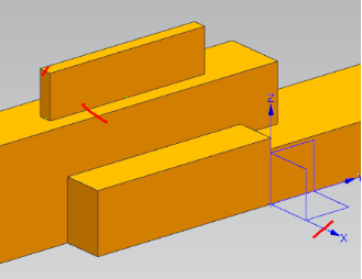

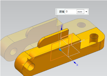

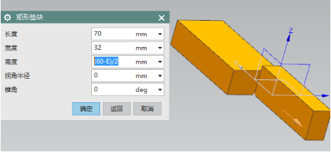

垫块,基准面yz添加垫块,按照参考设置参数,这个操作主要完成中间连接垫块,长度设置以基准为界,这样便于后续进行定位
定位时使用2次线到线定位,由于参数是基准位置设置,所以共线即可。

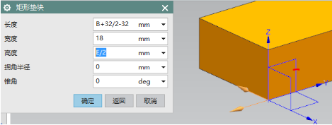

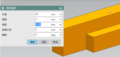

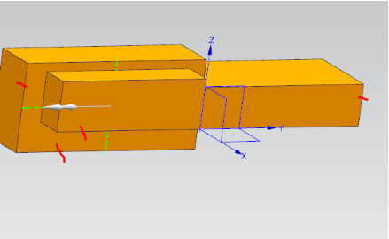

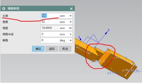

垫块,选择侧面表面,长边参考,长度为长一些控制圆柱内部即可,这个数据可以尝试,或者以基准位置为界,方便定位。本操作选择前者我觉着相对较为容易一些,这样定位直接利用a即可,后者需要输入较长表达式来完成,不太方便。
定位操作,共线实现底层棱边对齐;垂直完成两个棱边距离为a的定位。
上一个步骤可能会用到编辑参数,下图中有一个缺口,可以适当修改一下即可。
垫块,选择上表面,长度以基准位置为界
定位时,共线操作实现棱边对齐;垂直实现基准位置距离定位。

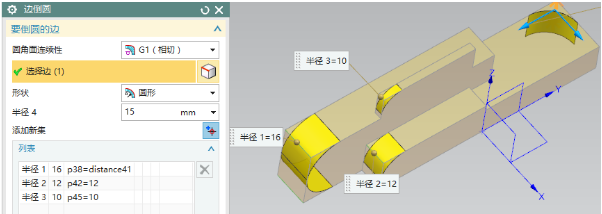

圆角,添加集合方式,将几组圆角添加到一个命令中,全圆角采用测量半长方式

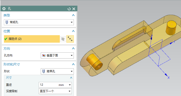

孔,直接捕捉圆心,等直径,可以放到同一个命令中。

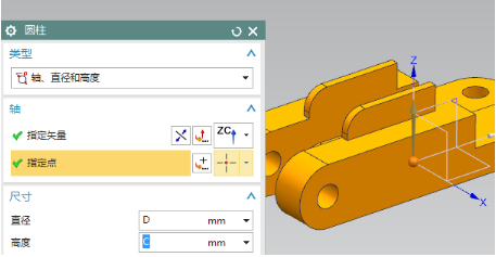

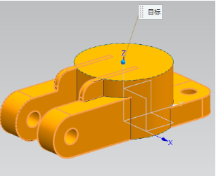

圆柱体,基准0位置添加圆柱体,由于绘图区都是实体形式,需要求和操作,所以此处选择圆柱体,最后一起求和操作,如果使用圆台的话,同样需要再次求和,而且定位时需要定位两个方向,不如圆柱直接完成,相比之下,选择圆柱较为好。
求和,把所有实体求和为一个整体。

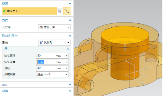

孔,沉头孔,直接设置参数,沉头深度时x方向视图信息,进行表达式输入,直接捕捉圆心

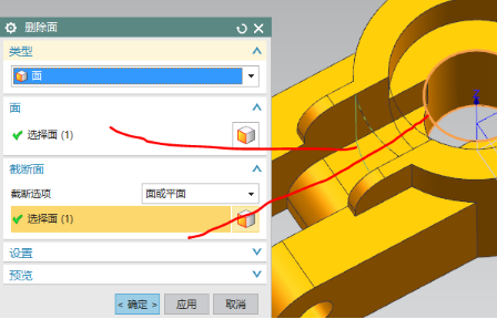

删除面,将缺口多余面删除,添加截断选择到内孔面,完成整个缺口。

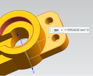

区域一
区域二

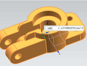

体积
