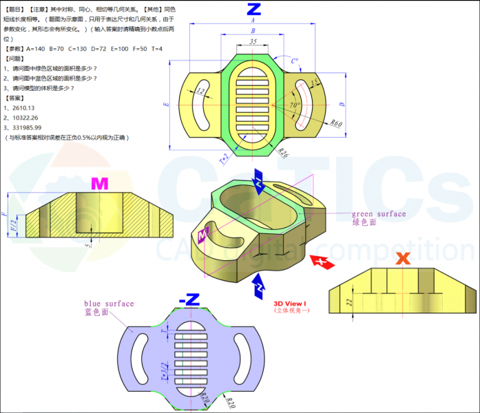

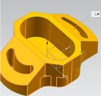

第86讲 NX10实例教程——弧形过滤网底座(圆角多个圆角添加修改截断)
图形分析:该造型特点对称结构,采用半体形式完成;图形标注比较有特色,都没有直接给出一些特征尺寸,需要间接推倒或者调整建模顺序才可以顺利完成。

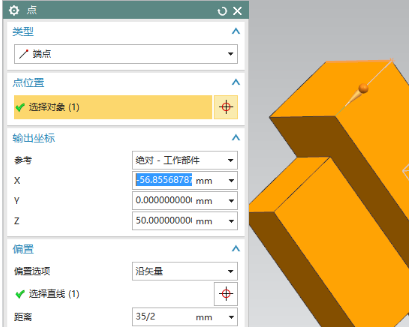

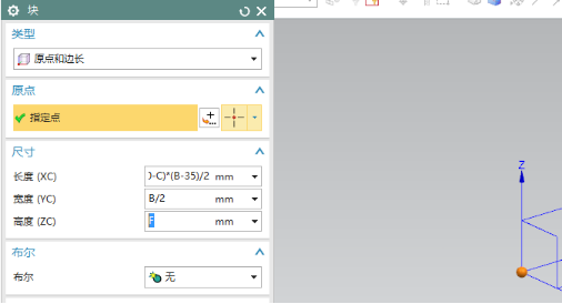

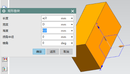

块,先完成中间f高度长方半体,由于标注到斜角顶点位置,不能够直接得出x方向长度,需要进行一个表达式输入,而且以0点进行对称,所以要采用先确定尺寸,生成表达式后,再反向修改原点位置。
创建点关联时,切换到绝对形式后,一定把光标放到x、y和z数据中点一下,再回车一次才能切换到绝对,不能切换到绝对后直接按回车。

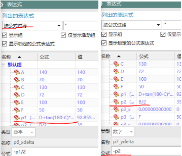

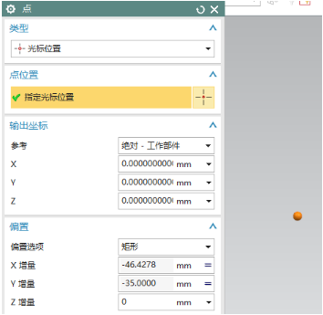

长度参数表达式D+tan(180-C)*(B-35)/2*2
确定后,双击块,点开点构造器,在相应方向添加矩形偏置距离,按照下图操作
确定后,点形式如下,这样做的目的是,减少重复输出比较长的表达式麻烦,达到点偏置和参数之间的关联

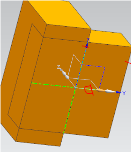

垫块,选择xz基准面添加,高度反向,选择y为参考依据参考设置参数,完成左侧半体,完成F/2高度,依据标注,不考虑圆弧形态
共线操作两次,下图中圈中极轴和中心线重合中心对正,x轴和棱边直线对齐

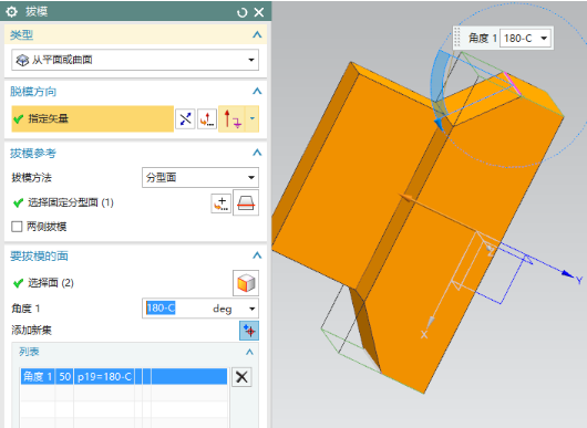

拔模,分型面,可以实现一侧面保持原形态,同时选择两个面,这两个是对称的面,可以拔模角度相同,如果使用斜角命令,还需要做两次斜角,这样可以省去一个操作。
分型面的创建,以点的形式来选择,依据标注选择中间棱边端点,矢量偏置,设置35/2

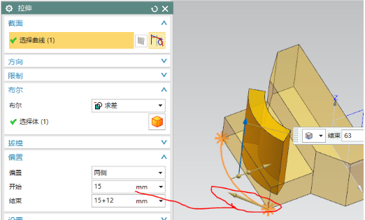

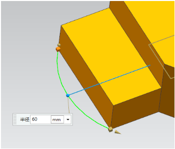

曲线,圆弧,三点形式,起点和终点直接捕捉即可,中点先点选任意点,达到需要圆弧方向,再从对话框里切换到半径,修改半径为60,本来应该直接绘制圆弧缺口边界,但是由于标注不复合,没有办法确定位置,根据同心关系,只能先创建出外侧圆弧,再利用其他方式完成。
拉伸,注意单挑线箭头方向,这个方向关系到偏置的方向,尽量在偏置里利用正数来进行偏置求差

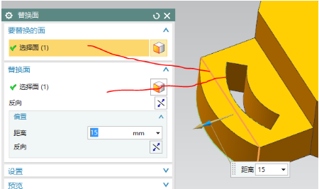

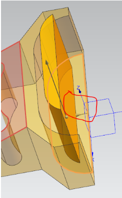

替换面,平面替换为圆弧面,同时添加15偏置距离,反向达到已知效果

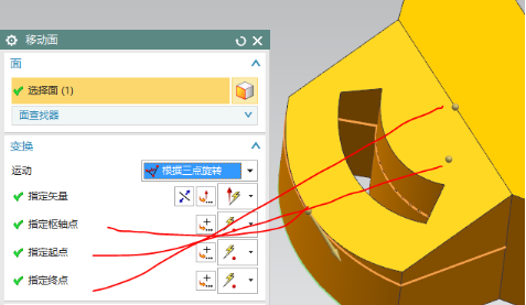

移动面,根据三点旋转,保证F/2高度,进行对齐,这里不建议使用斜角,面的情况比较复杂不是一个完整面

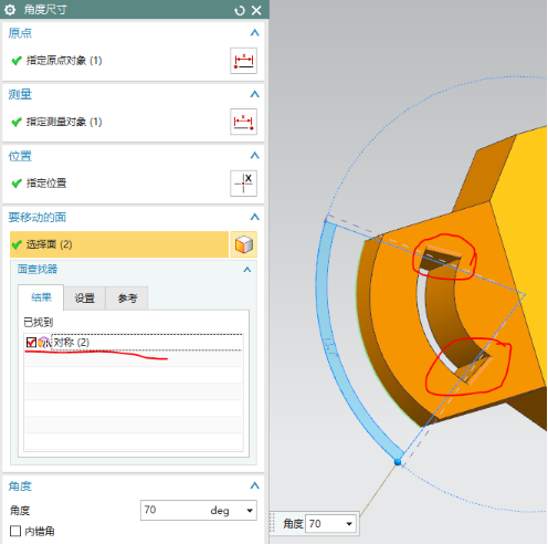

角度尺寸,直接选择两个圆弧斜面,修改为70度,同时一定勾选对称,才能实现角度对称修改,否则是单侧修改。

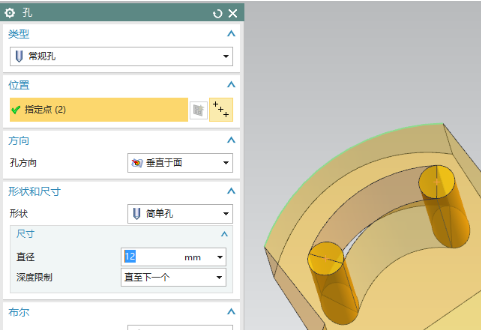

孔,直接捕捉棱边中点即可,直接完成两个孔

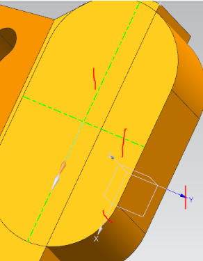

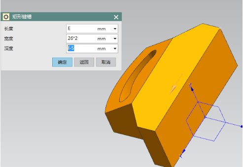

键槽,选择上表面,x方向为参考,设置参数
共线对齐两次,实现中间对正即可

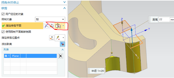

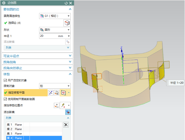

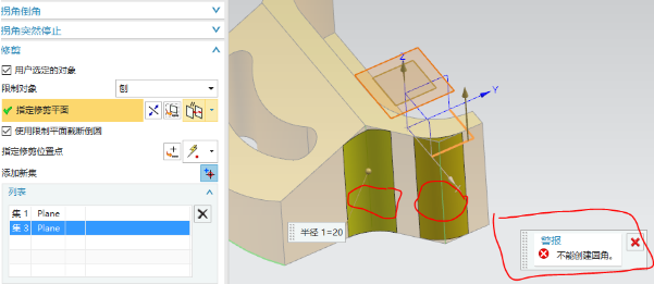

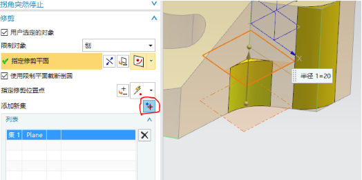

圆角,直接选择四个棱边,由于棱边上不全部进行圆角,需要进行截断圆角操作,需要启用修剪功能,做4个面对每一个圆角进行截断

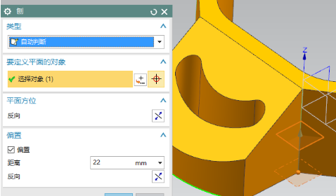

点开基准面工具,也就是刨,可能是翻译不准确,捕捉棱边端点,勾选偏置,设置22,根据标注,选择下方端点。注意这里只能使用曲线上面方式才能完成每个棱边修剪。
添加集合方法,再进行下一个棱边的修剪,按照这个方式可以完成4个棱边的修剪,做4个集合。
下面演示一下利用平行距离面方式修剪:
利用选择平面为基准创建平行方式,可以剪切了一个圆角
添加集合后,再选择相同的面进行平行距离,就发生了错误,由此看出,修剪多个棱边时,必须以曲线上面偏置方式进行多个棱边截断。

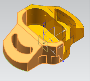

镜像几何体,以基准面进行另一半体创建
求和,两个半体先求和,为了中间地板空腔制作方便,见后续分析

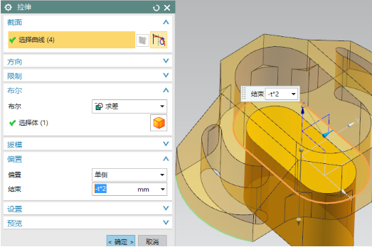

拉伸,以区域边界,选择后,添加偏置,求差
如果在半体状态下进行拉伸偏置求差,还得进行其他修改,显得不方便,镜像为一个整体,就可以一次完成。

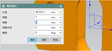

垫块,选择基准面反向,y方向为参考,长度方向进行测量,直接选择面上点即可,大概数据,不用自己估算,其他参数设置如下。

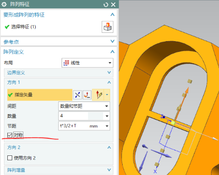

阵列特征,线性,勾选对称,设置参数
此处选择阵列连接筋而不是阵列腔体原因有二:一、对称阵列要求两侧计算都是从中间开始计算,如果阵列腔体的话,不能进行使用对称;二、腔体阵列,两侧的圆弧腔体还得进行单独修改。

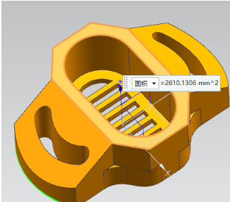

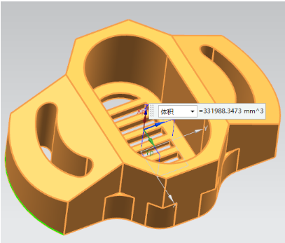

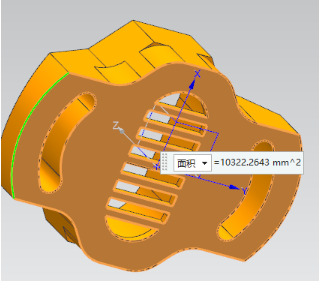

绿色面积
蓝色面积
体积,在误差范围内
