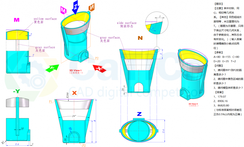

图形分析:造型结构简单主要为壳体,其中有曲面建模,由于曲面的存在可能出现的误差偏大,各个软件对于曲面的计算是不相同的。另外椭圆创建是一个非参数曲线,创建后是一个固定的只能修改外观形态,非参数意义就是没有先后顺序,我们反向求改某一个特征的时候,这个特征后面的特征将不会显示出来,这个特征之后的操作还没有产生,而非参数化则不会有这样的特点,无论你打开那个操作,这个非参的对象都会存在。

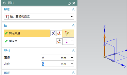

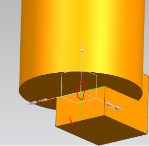

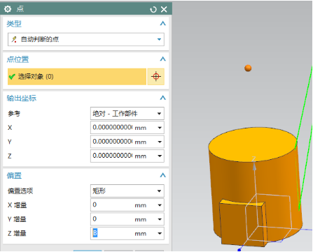

圆柱体,绝对0点位置添加,设置参数

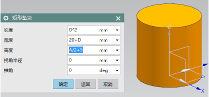

垫块,基准面添加垫块,yz基准面修改高度方向,选择参考,设置参数
共线操作2次,相应的基准轴和棱边对齐。

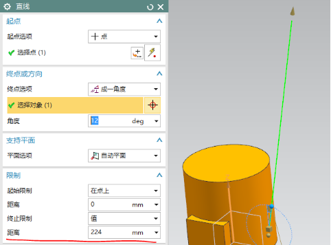

直线,根据题意选择点偏置,圆角操作放在该操作之后,这样可以保留象限点做为参考点,便于建模

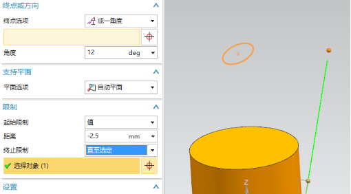

确定后,成一定角度,选择z基准轴,根据图形标注来选择参考角度,根据方向修改正负,限制里距离设置为一个任意数值,也可以设置为b,但是还需要后期修改
开始位置可以适当往体内部拉伸一点,可以省去象限位置面修改

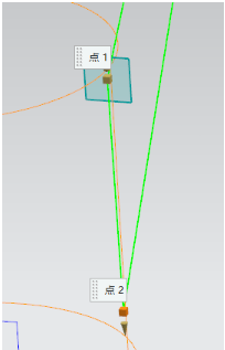

曲线,直线,捕捉端点,找到y方向,设置距离5
曲线,直线,直接捕捉端点和象限点即可,和圆柱体相交处适当拉伸到体内部,意义同上
曲线,直线,直接捕捉两个端点即可
曲线,更多,椭圆,点利用偏置方式设置z方向偏置b

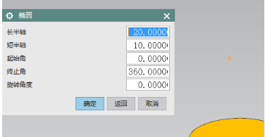

椭圆参数,长半轴和x方向对应,短半轴和y方向对应,由于椭圆是非参数的,半轴长度里没有测量、表达式等实现距离测量关联,而长半轴数据依靠测量方式才可以知道,所以此时参数任意即可,我们还要反向修改前面的操作
创建好椭圆后,选择第一条直线双击,终止限制里,切换到直至选定,选择椭圆圆弧进行截断,椭圆位置处于b高度,因此可以利用椭圆来截断,编辑第一个直线,该直线后面的那些直线都不显示了,这个就是关联,参数化建模。修改确定后,该直线后面的直线将随着一起发生改变,可能实体里面的直线会发生较大变化,由于我们在这里进行了拖拽,这个数据是一个固定的,是不会发生改变的,所以需要再调整一下。
编辑椭圆参数,双击椭圆,长半轴参数直接通过表达式输入即可,软件自己计算出结果

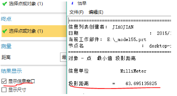

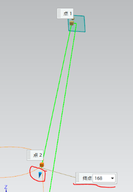

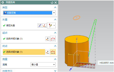

短半轴采用测量,数据栏里面没有测量,直接在分析里点击测量,采用投影方式
结果显示里,勾选显示信息窗口,在文本里直接复制这个距离,粘贴到短半轴数据栏里即可确定

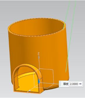

抽壳,删除两个面,设置厚度

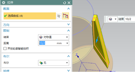

拉伸,由于是三维曲线绘制封闭方位,区域边界方式不适合,只能一条线一条线选择,对称拉伸,不求和,支柱还需要其他细节特征修改,以体的形式存在便于修改

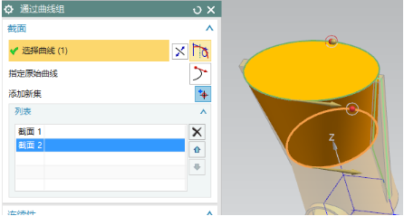

通过曲线组,选择椭圆后,添加一个线串集合,再选择圆,注意两个线串上的箭头方向一致,否则曲面发生扭曲,由于是曲面命令可能会造型结果有一定误差,其他采用默认设置即可

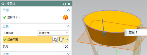

修建体,新建平面,直接点选上表面,观察距离箭头方向,默认的数据为0,如果方向不对,双击箭头即可

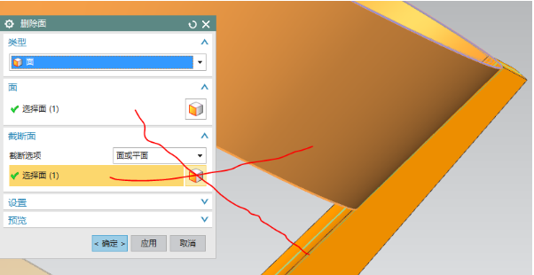

删除面,灰色面是椭圆面和支柱内侧面,采用删除面并截断方式来完成

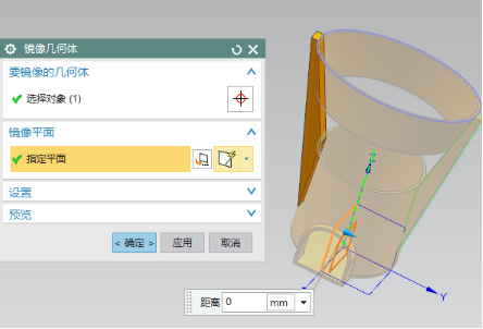

镜像几何体,修改好支柱的形态后,利用基准面进行镜像体操作

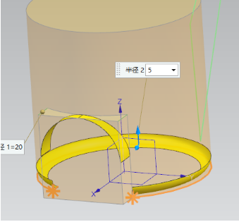

圆弧,三点,选择中间基准面,直接捕捉两侧端点,中点操作是先点击一个点位,确定圆弧方向正确后,再从对话框里,中点里再切换到半径设置,修改半径即可

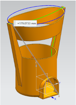

距离

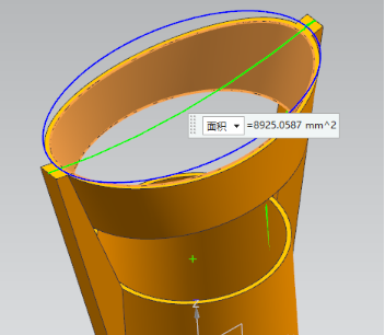

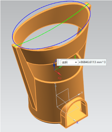

黄色面,这个面的面积存在较大误差相对误差为0.2%,在要求范围内,可以尝试更改通过曲线组里下面的设置,默认的设置为参数就是下面答案,如果修改为弧线方式,与这个答案就比较接近能达到8903,但是体积相应增大
体积,也有一定误差可以再范围之内
