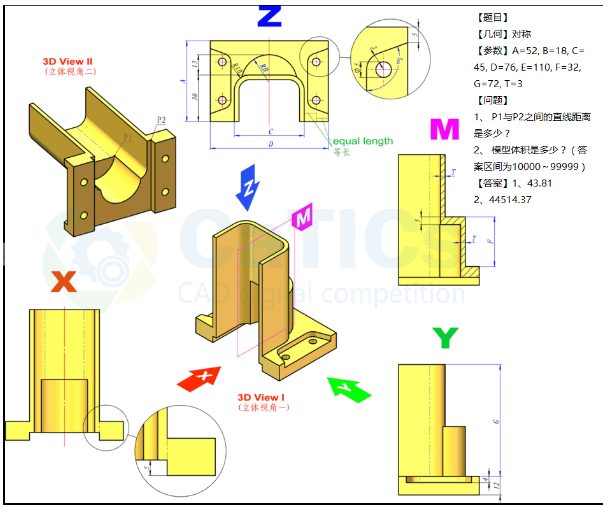

图形分析:壳体不均厚壳体,两侧缺口依据图形标注和形态特征选择腔体和拔模来完成,此处操作有一定技巧可以有效避开草图和拉伸来完成。

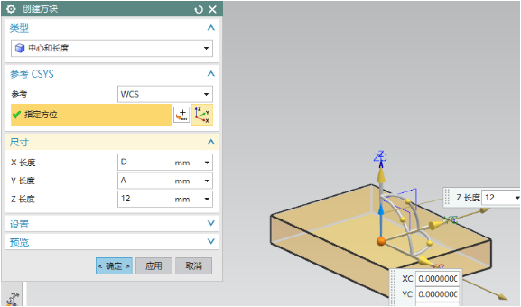

创建方块,以中间基准进行底座建模,如果考虑到关联特点也可以采用长方体点偏置来完成。

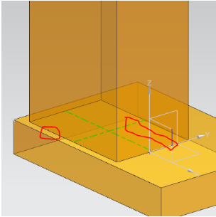

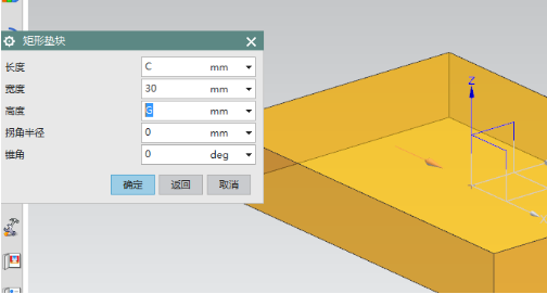

垫块,上表面作为放置平面,长边为参考,依据参考和图形标注建立垫块
共线操作2次,实现中间对齐和单侧棱边对齐

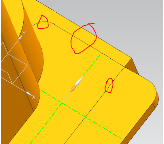

圆角,设置圆角半径,直接选择两个棱边即可

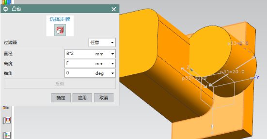

凸台,上表面放置凸台,设定参数。定位操作选择点到线,实现圆心到y轴上;垂直实现圆心和棱边距离,由于有直线棱边存在,直接选择即可,由于凸台默认是选择圆心为尺寸界限,所以只能是利用表达式来完成棱边和圆心,而且根据现在所在位置需要使用负号进行反向定位,距离表达式为-b+13

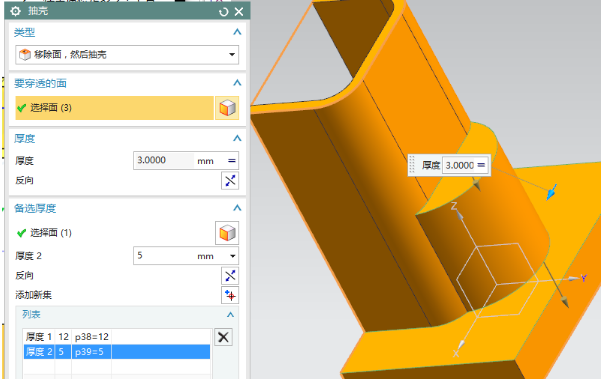

抽壳,不均厚抽壳,整体厚度为t,备选厚度里选择底面和圆柱台阶面

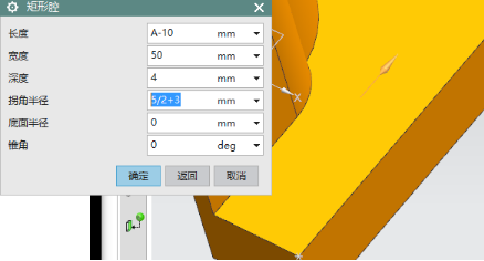

腔体,矩形,选择两侧端面,y方向棱边为参考,依据参考进行参数设置,直接添加拐角半径采用表达式形式,宽度大一些完全覆盖两侧台即可,长度依据两头5的标注进行-10
定位操作,垂直定位单侧距离为5;另一个方向定位时,依据图形显示等长信息,圆角圆心处于中线上,选择垂直,界限一侧选择棱边,另一侧选择圆角,再选择圆弧中心
上述定位如果采用表达式输入比较繁琐,根据实体特点可以直接采用测量半长形式来完成。由此可以看出腔体里直接添加拐角半径的好处,定位方便尺寸直接,且可以省略一个圆角操作,一举两得。

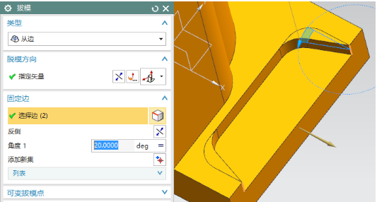

拔模,圆弧面位置拔模为相切面形式,但是如果采用相切面拔模,距离5的参数将无法保证,因此本次拔模是以5位置棱边为极限使相切面进行拔模,切换到从边,也就是也选择的边为界开始拔模,脱模矢量选择与倾斜面平行的矢量,如下图,注意调整方向,直接选择两个边即可,角度为e-90

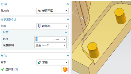

孔,直接捕捉圆心即可,添加2个圆心

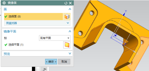

镜像面,单侧特征较多,以面的形式来镜像

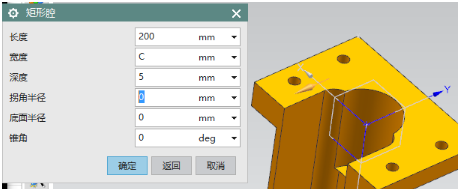

腔体,矩形,选择底面为放置平面,y方向为参考,长度长一些跨越两头即可
共线实现y和长线对齐即可,长度方向已经跨越整个底座不需要定位

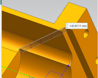

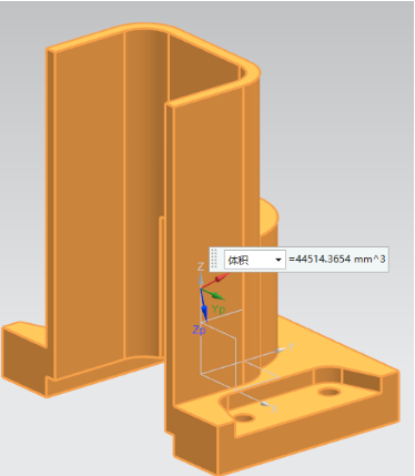

测量体积

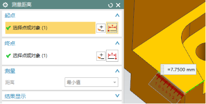

P1-p2距离
