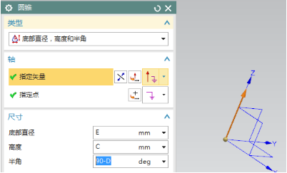

图形分析:该造型为一个通体壳体,而且还存在抽壳方向不相同情况在一个整体中,上方凸出圆柱体和壳体内部圆柱壳体尺寸相同,如果整体抽壳的话,一次抽壳无法完成,需要调整一下建模思路。
圆锥,以绝对原点建立,依据图形尺寸,按照矢量方向,选择底面直径、高度和半角。

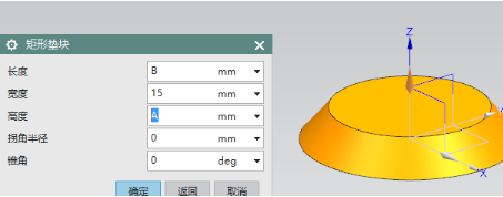

垫块,基准面添加,修改方向,按照参考方向设置参数,定位时2次共线操作,实现中心对正。

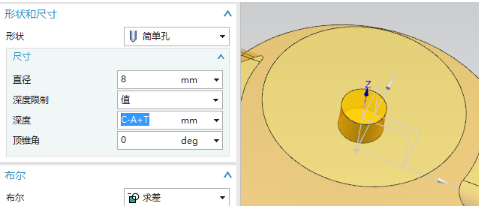

孔,简单孔,按照图形尺寸设置直径,深度需要使用表达式来完成,与内壳对齐。

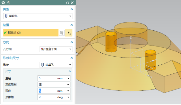

孔,简单孔,点构造器,以圆心为基准点,添加矩形偏置,添加2次,直接创建2个孔。
确定后,直接打出两个孔

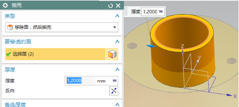

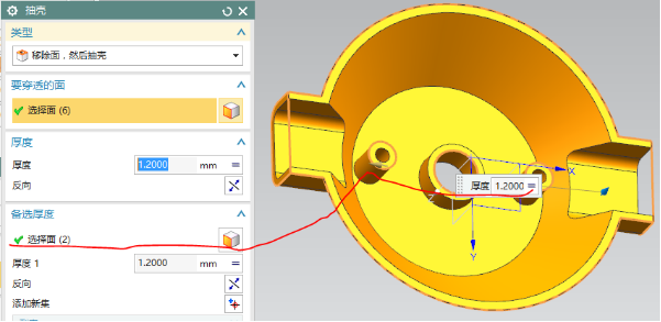

抽壳,删除面底面和侧面,还有孔底面,两侧孔的柱面需要调整抽壳方向向内,启用备选厚度
